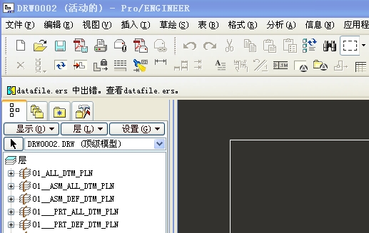

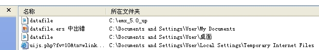

PRO/E WILDFIRE4.0 安装了EMX5.0,自己做了个config.pro ,但在进入工程图时显示“datafile.ers 中出错”,datafile.ers 位置有两处,datafile_1为EMX5.0中文件,此如何解决,请大家帮忙?4 I, v( a' W1 x) A& q3 a

 楼主| 发表于 2009-12-21 16:49:18 | 显示全部楼层 来自: 中国江苏无锡
简单的说“datafile.ers 中出错”应该如何处理,各位达人帮忙啊
发表于 2010-3-1 22:23:41 | 显示全部楼层 来自: 中国浙江宁波
用记事本打开datafile.ers,你的CNS-China.dtl文件 第156 行和第157 行设置有问题。
