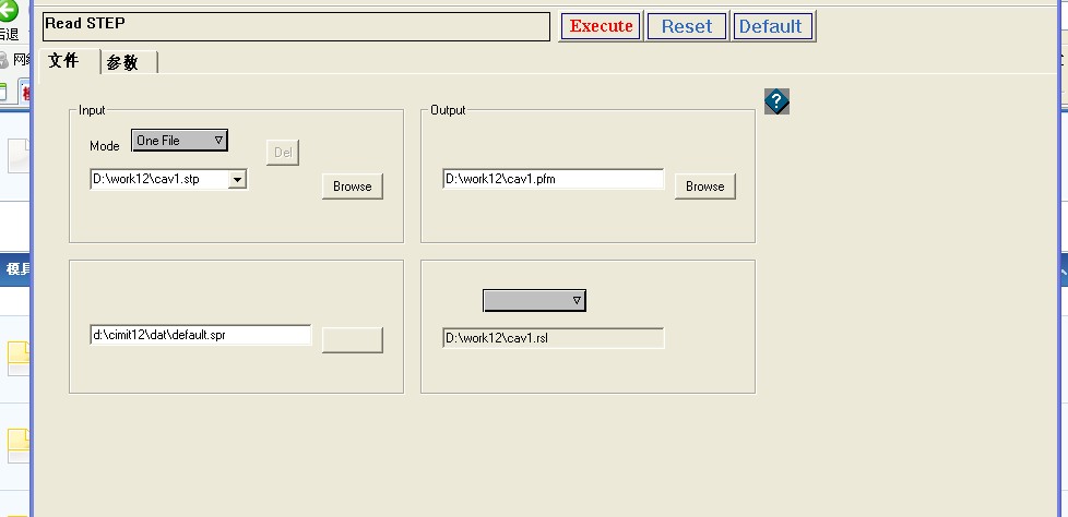

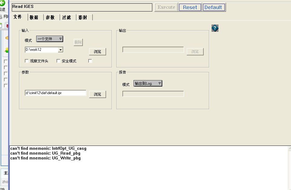

cimatron12如何导入用其他软件画好的文件
发表于 2009-12-21 11:08:58 | 显示全部楼层 来自: 中国天津
图解来啦123456    图3点击应用最后点击那个红色Execute
; }3 @; _8 q- t, \8 `, m; B. S0 U$ t& z& m' Q
