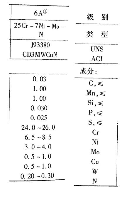

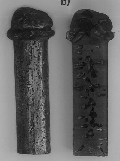

首先我是搞铸铁的,今天一个老同学发给我一个铸钢的缺陷照片,我想发到这里听听大家的意见。0 b" |7 m, G  ?) c) r
成分和缺陷照片见附件。谢谢大家!

楼主给的是材质标准的化学成分,铸件的实际化学成分化验了没有。气孔产生与很多因素有关,如果生产过程没详细介绍很难判断。从成分上看有N,不知道这件N是通过什么方式加入的,有充N气的,也有加氮化铬的,如果固N不好,凝固时很容易析出气孔,你的冶炼过程是怎样,是否有VOD或AOD,是否抽真空。再有就是砂型烘干等的铸造问题了。这种气孔我见过,原因我也不很清楚,估计与冶炼有很大原因,说的不一定对,仅供参考。

铸钢件的铸造缺陷类别及产生原因

是指“外生”式气孔,这类气孔呈梨形,细颈方向指向气体来源,发生在铸件表面或皮下,热处理或加工后可发现
; X4 n" D2 ^1 p" p' v  ^2 w) d
1.+ i  Z4 D; a& `# y, X
型砂中的水分过高,冷铁涂料处理不当
& l: r* h( P, Y/ o$ i2.
2 b" F' L/ V- F) j) p& e1 F
砂型透气不良
& d$ c" `8 P: R! n* ~# {# J. ~
3.
7 ^0 V% r( x' }
浇注系统和型腔在浇注过程中卷入气体而不能排除
" ?# v1 B; y+ r9 O6 d/ `: u4.# g  C% v  f. u0 P" F
涂料层太厚,透气不良,涂料上含有过多发气材料
2 E; Q: D& s3 U) N- ]2 I5.
1 s8 i! w1 j4 p/ q9 o
型芯存入时间过长,吸湿泛潮
