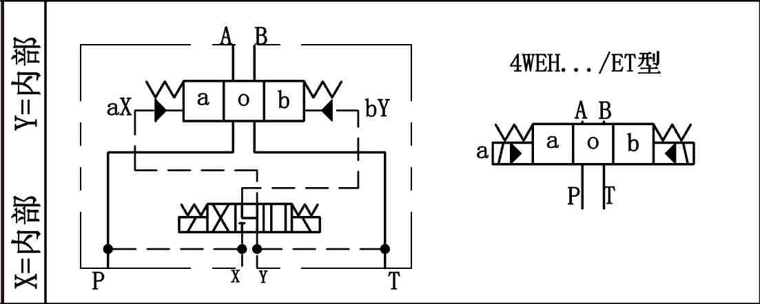

4WEH25的G型阀(中位卸荷)为主系统控制阀 一定要用外控油么
7 P; Y, Q3 Q% ?5 o! d) w9 A由于控制油液为内控,而在中位时(G型 中位卸荷)又无任何压力,其控制油无法提供负责换向时的控制压力
5 p! \: k4 I$ e这样理解对吗?
发表于 2009-12-21 14:26:43 | 显示全部楼层 来自: 中国山东

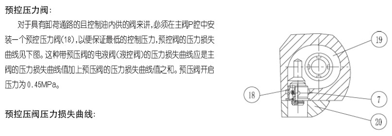

理解正确,也可以在P口放置一个插件,

发表于 2009-12-21 14:36:25 | 显示全部楼层 来自: 中国江苏扬州
对于该阀,只要控制压力大小满足要求,并不是一定要外控方式

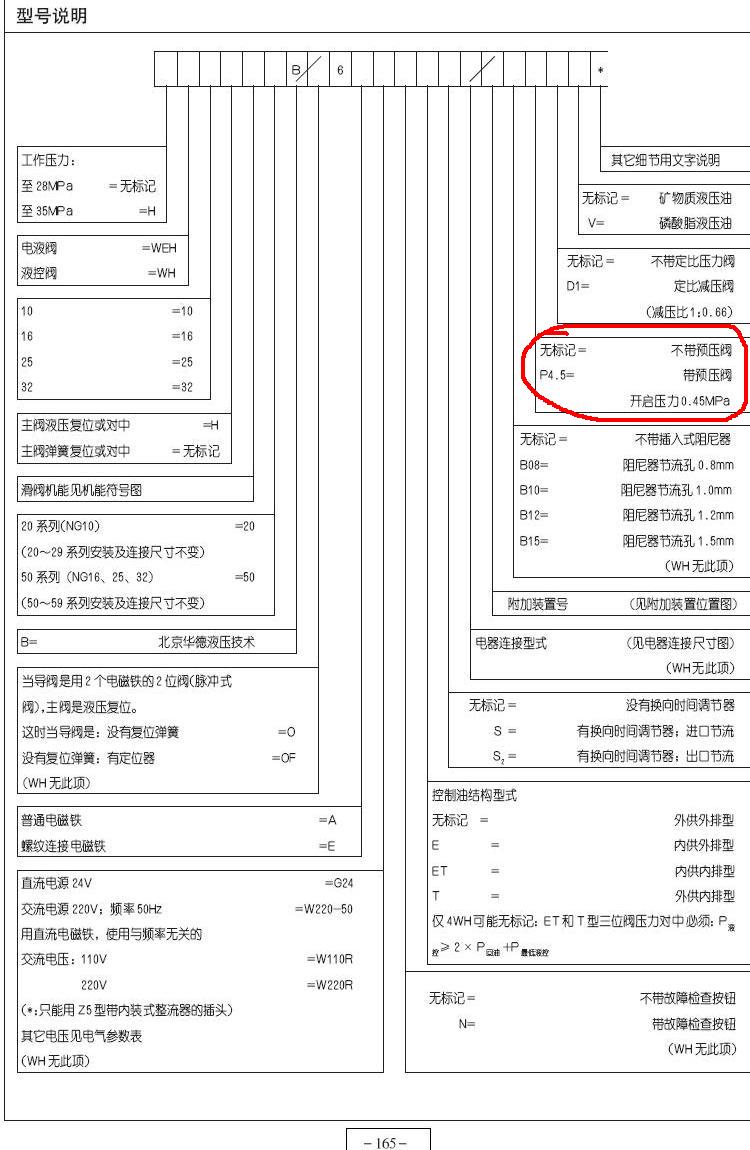

 楼主| 发表于 2009-12-21 17:31:37 | 显示全部楼层 来自: 中国北京
怎么看出预控压力阀是否安装啊 有单独购买这一说吗? 有相关资料么 多谢指导

发表于 2009-12-22 08:47:03 | 显示全部楼层 来自: 中国山西晋中
力士乐系列阀厂家可以配套在阀内安装插件,仔细翻一下样本应该有介绍的。

 楼主| 发表于 2009-12-23 09:31:48 | 显示全部楼层 来自: 中国北京
采购没有买P4.5的 后来去华德那单买了一个 预控压力阀 我晕 100元 还没装上呢 装上即可啦 还不会装呢 好像在阀上一装即可 试一试去

我也有同样的经历,买比例换向阀时本应是外控结果买成内控了,按照样本上说明将主油路与控制油路之间的一个小螺栓拧下来就可以了。
