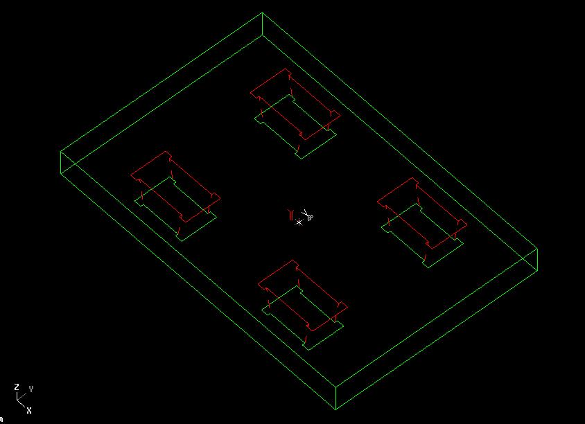

下面的图  用上下异型线割  应用MASTERCAM软件怎么样编程比较好
  E% c$ p4 X2 z. M" `& g( r$ L6 y/ z; y' b3 N, g* N' a$ a; t
希望有高手用视频讲解 期待。。。。。。。。

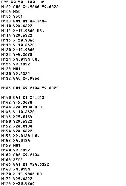

222.jpg 夏米尔240 440
