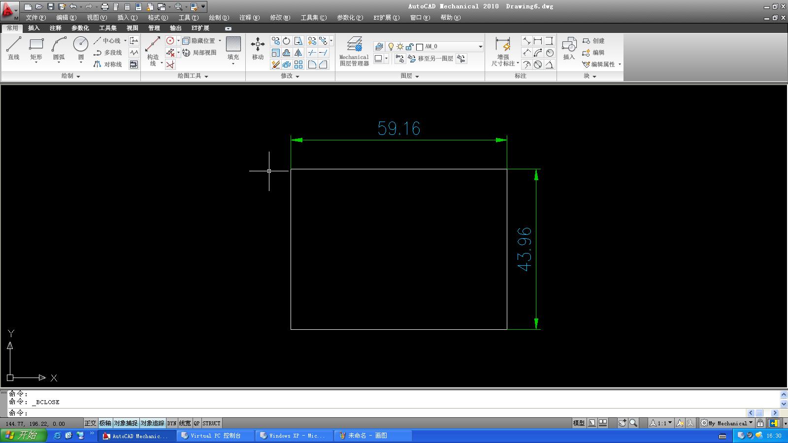

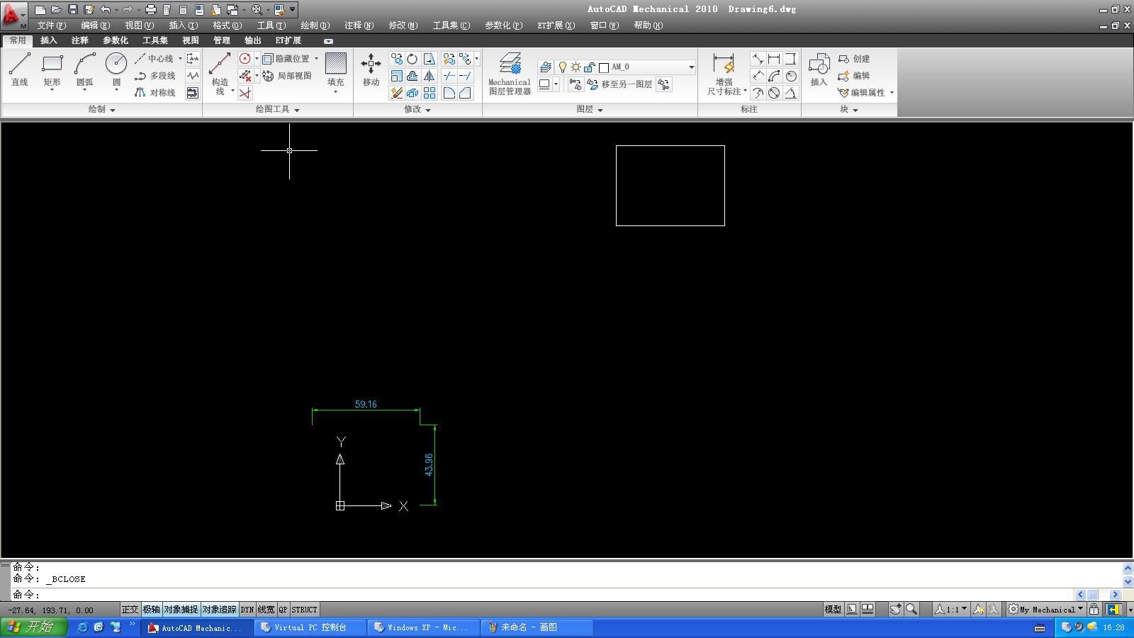

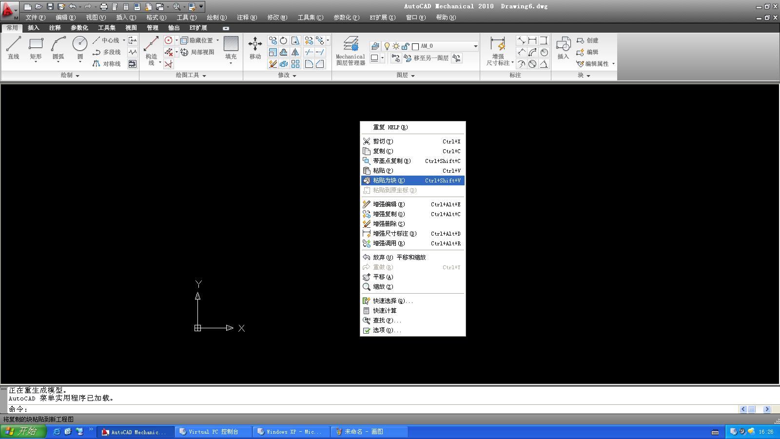

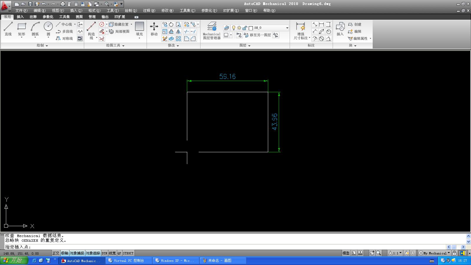

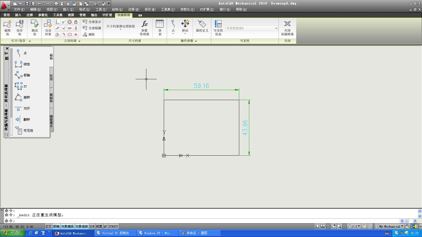

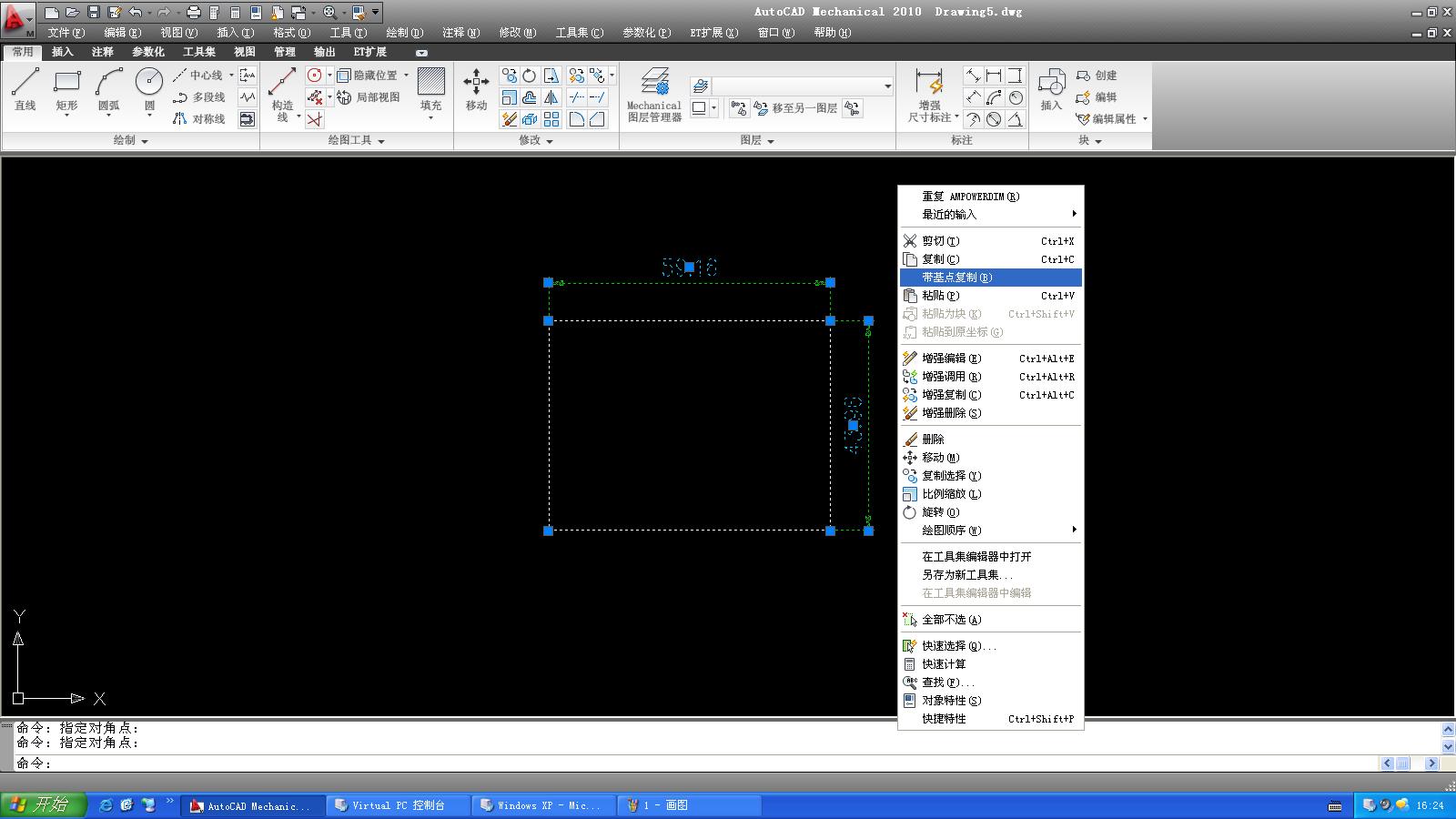

今天偶然发现AutoCAD Mechanical 2010的一个bug,当从一个图形中复制一个含有标注的对象到另外一个图形中,使用粘贴为块的时候,图形和尺寸线会分家。需要打开块编辑器,更新保存一下才能正常。如图。* o$ d2 G# g3 B2 c8 S; ?/ r

我用的是2008,没发现这样的问题。其实,我根本就不这么操作。

偶尔会出现这种问题的,主要的尺寸的关联丢了。
 楼主| 发表于 2009-12-30 10:12:12 | 显示全部楼层 来自: 中国河北唐山
我是在排版打印的时候才用。因为我们公司的绘图仪是0号图纸的。需要把各个规格的图形都进行排版,放在一个0号图纸内,转成块好进行缩放的。AutoCAD 2010 的确不存在这个问题。3 {) W1 r1 ?$ v. ?4 o& ]6 Y1 u

排版打印用块不是很好的吧,我一般用参照的。而且可以更新。省去了很多麻烦。

或许是,打了补丁后,会好了吧。现在我不用2010了,没有办法验证了。
