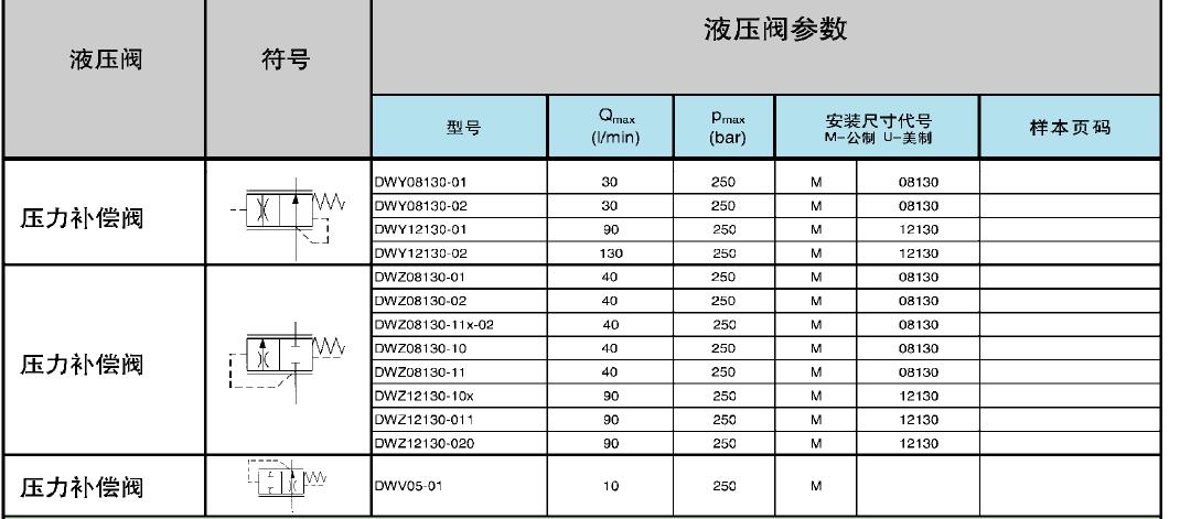

如题,就是放在比例换向阀前面控制P口与A口或B口之间压力差保持不变的那种!谢谢了!

我的意思是,相关产品资料,以前没用过,各位誰用过的推荐下!

Vickers 和 Hydac都有,可以找其样本或代理商资询。附图为HYDAC 有样本,Vickers只有印刷版,无电子档。

各个厂家不一样,基本没有互换性,用谁家的看一下样本就行。
发表于 2009-12-21 22:23:34 | 显示全部楼层 来自: 中国河北沧州
hydac的DYW型
