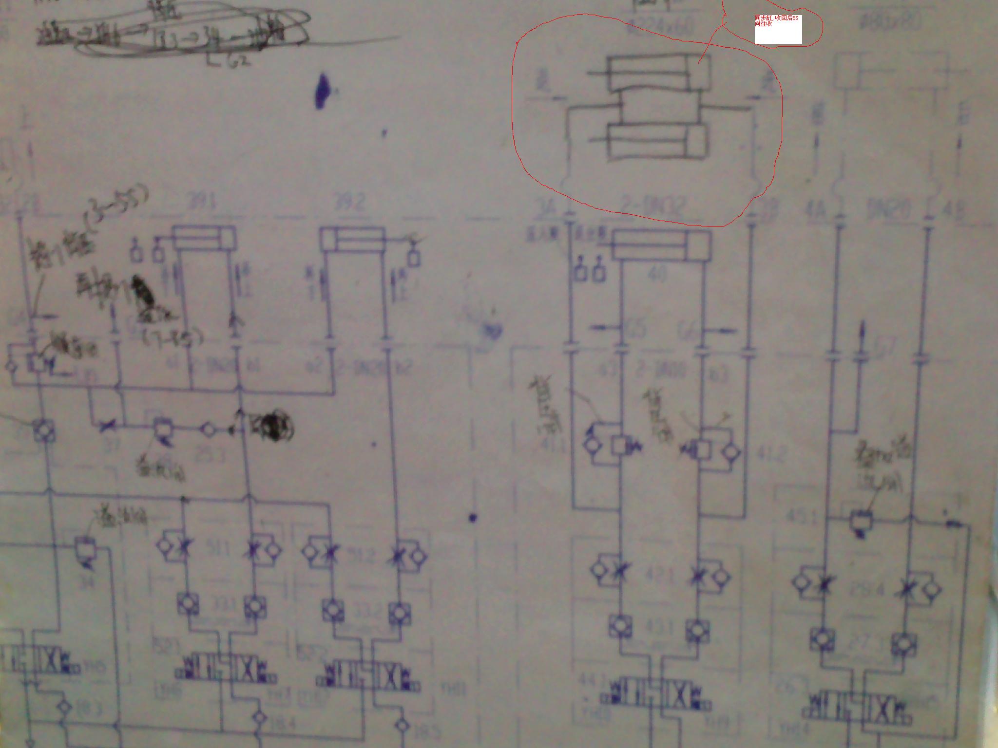

20091221_002.jpg 各位师傅请看看怎么是什么问题了:油缸缩回去在不到5S的时间便慢慢往伸出,油缸换成新油缸了,控制阀换成新的了,运动为同步运动>

估计可能是油缸中有空气
发表于 2009-12-22 11:08:39 | 显示全部楼层 来自: 中国浙江宁波
大、小腔进油时流量不同,调节下调速阀试试!
发表于 2009-12-22 11:30:46 | 显示全部楼层 来自: 中国辽宁鞍山
可能液压油里有空气吧
发表于 2010-1-5 17:07:27 | 显示全部楼层 来自: 中国河南郑州
应该是有空气吧,你来回多运行几次应该就可以解决了。如果还是不行的话,你就检查一下换向阀是不是没有在中位。
发表于 2010-1-5 20:47:37 | 显示全部楼层 来自: 中国上海
油缸中有空气
发表于 2010-1-5 20:59:19 | 显示全部楼层 来自: 中国湖北武汉
表达不清楚。是三个缸都换成新的了嘛?

发表于 2010-1-6 11:13:51 | 显示全部楼层 来自: 中国广东深圳
左边的平衡阀是否存在内泄?油缸退回时,下面单独的油缸有杆腔存在压力,把无杆腔的油压到两个同步油缸的无杆腔.是否存在这种可能?换个平衡阀试试.
发表于 2010-1-8 22:55:40 | 显示全部楼层 来自: 中国广东深圳
查下是否回油压力过高。
发表于 2010-4-15 16:15:20 | 显示全部楼层 来自: 中国广西贺州
设计回路有问题,三支缸呈浮动状态,同步缸下面的单缸随负载的力作用缩回《或推出》。同步缸都会受油压作用缩回《或推出》。

发表于 2010-4-28 11:15:05 | 显示全部楼层 来自: 中国江苏无锡
非常同意12楼的观点!. O8 F6 p/ W# _$ Z& b0 P
当换向阀左位工作油缸到底后,换向阀切回中位,油缸停止。此时右边回路是有背压的,
' U/ C' d0 j4 V% N# R而下面有双向保压阀将背压锁住,这时背压就会将负载小的油缸活塞杆推出。
