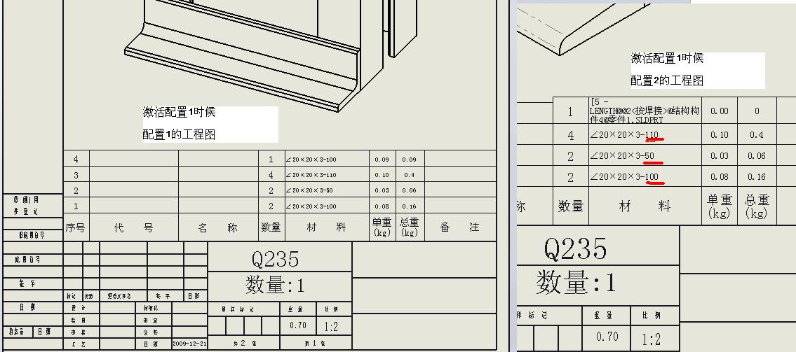

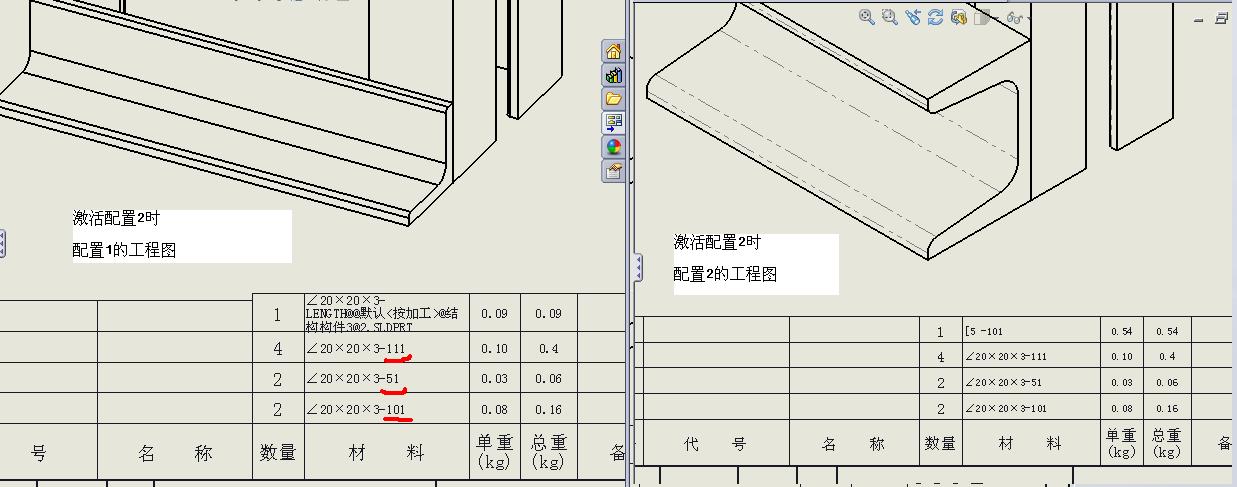

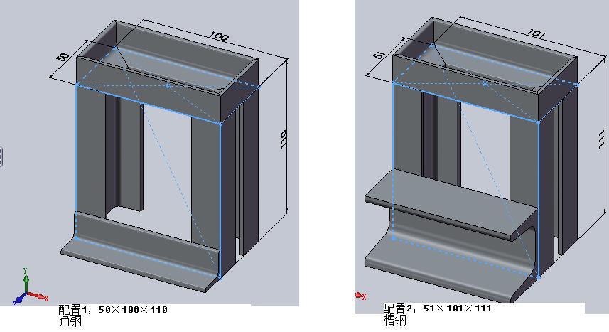

大概意思就是当一个焊件零件有两种配置时* q: y  n& G% J
( l- t9 c, k4 C6 k7 e6 i: \当激活配置1时候,配置2的工程图会不正常5 p/ S- M' Y  o
反过来亦然

发表于 2009-12-26 23:55:25 | 显示全部楼层 来自: 中国浙江宁波
如果是派生的配置,没设置与父配置的关系。是有可能影响到工程图的。
 楼主| 发表于 2009-12-28 15:58:30 | 显示全部楼层 来自: 中国广西防城港
不是派生配置" I: Q& c: ~, d) P
估计这个问题只能由SolidWorks公司通过改进软件才能解决了
 楼主| 发表于 2010-1-16 16:38:13 | 显示全部楼层 来自: 中国广西防城港
2010 sp2没有解决这个问题

 楼主| 发表于 2010-1-16 22:03:59 | 显示全部楼层 来自: 中国广西防城港
当激活配置1时候,配置2的工程图会不正常% K, i. p0 n& s+ u3 H
反过来亦然
发表于 2010-1-17 18:26:53 | 显示全部楼层 来自: 中国上海
对工程图中的每个视图,都可以分别在视图属性中选择一个配置,这样就与你的激活状态无关了。
 楼主| 发表于 2010-1-17 18:33:23 | 显示全部楼层 来自: 中国广西防城港
+ j* J/ X8 v6 Q9 |+ Y- q/ H3 i' g% S! G1 v4 ^# Y& n
谢谢不老前辈的指教3 X+ d3 m, z1 Q+ R6 W* ?
( N) J: d( t4 ]
不过我就是按照您说的“分别在视图属性中选择一个配置”做的。* p# o4 |6 E; U/ o
2 p  D2 |4 O+ k: p6 n5 \
麻烦您看看我的明细表,请您给指一条解决我那个明细表问题的路。& c7 U  i6 P' ^' g
8 m. `" S& w; Q! Y  B: H9 `
再次感谢

 楼主| 发表于 2010-1-17 19:23:35 | 显示全部楼层 来自: 中国广西
谢谢回答
0 P$ r5 M& V# y8 I7 h3 m0 _/ k不过这不是"规格"和"长度"的合并问题" U5 d3 Q& X+ ~+ N4 L9 Y# W9 J" B
而是"长度"不能正确获取。
( _( b# X" M& W5 i! w) [就算单独分开两个项目,问题还是依然。
 楼主| 发表于 2010-1-17 19:27:06 | 显示全部楼层 来自: 中国广西
呵呵,看来这个问题要改成:
9 g# R' W- K# z; d9 ^多配置下焊件长度的问题。
