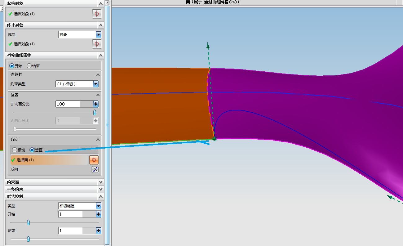

不多说,上图,为什么始点相切方向是正确,但是终点却是这个样子的???

楼主,请把你的曲线连接控制项展开,有时误选了某个选项可能出现意想不到的结果

 楼主| 发表于 2009-12-22 12:07:29 | 显示全部楼层 来自: 中国广东清远
一直被这个搞晕了头,呵呵,没注意看下面的隐藏项。多谢。。。
