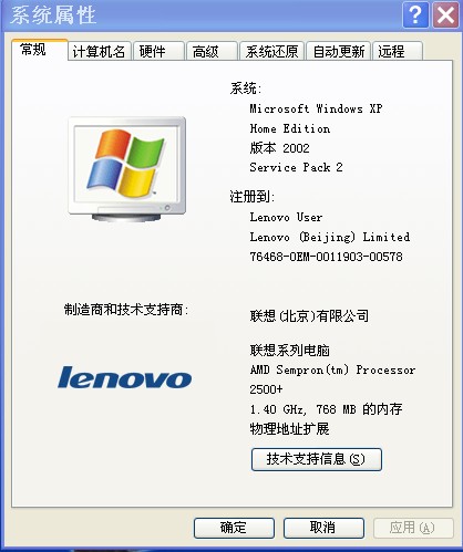

 楼主| 发表于 2009-12-22 19:09:42 | 显示全部楼层 来自: 中国山东淄博
如图是我的电脑属性。各位认为怎么改进好呢?(独显)

发表于 2009-12-23 17:20:37 | 显示全部楼层 来自: 中国上海
原帖由 香寒 于 2009-12-22 19:09 发表 http://www.3dportal.cn/discuz/images/common/back.gif
  Q) T  w! D# \9 U% Y0 I* F3 H/ k如图是我的电脑属性。各位认为怎么改进好呢?(独显)
.: {2 c3 C0 e. \  s: m+ {
& R5 U$ x1 c1 l7 E, }6 Q
这个配置安装2006版,作为学习用可以的。100~200个零件的装配体可以应付。
