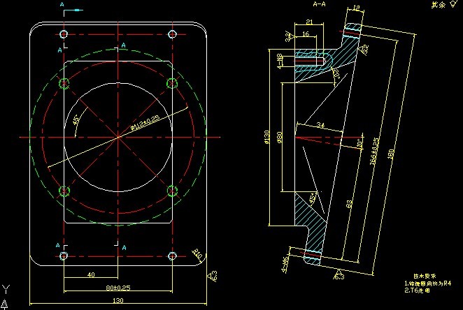

帮忙看下这两个截面在PROE中怎么生成?附CAD截图

发表于 2009-12-22 10:48:46 | 显示全部楼层 来自: 中国山东青岛
创建截面时用偏距就可以了,在平面上用线画出你要剖的位置,就OK了。。。试试看

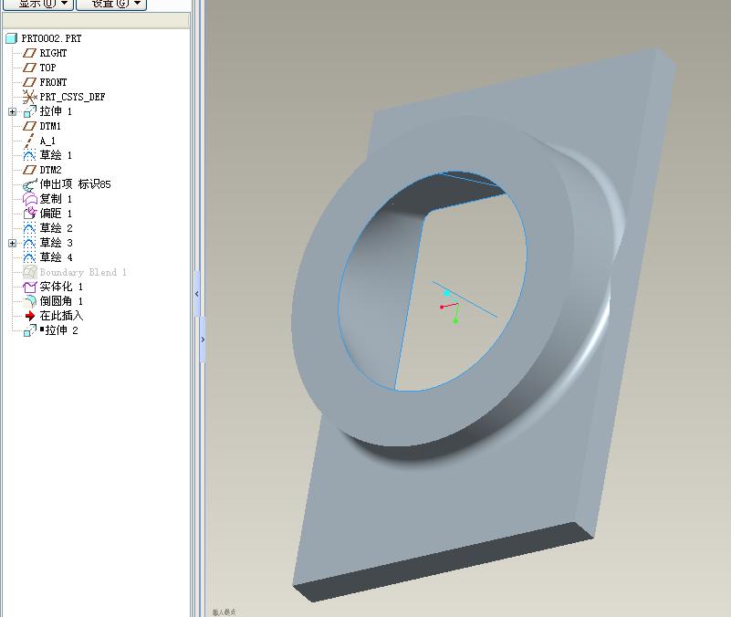

发表于 2009-12-22 13:23:51 | 显示全部楼层 来自: 中国浙江宁波
有些尺寸看不清,图也有问题 ,凸台高度别有,里面园到方的角度看不清楚,1 z1 p* m! O4 g) e
好久没动手了 今天

 楼主| 发表于 2009-12-22 15:38:57 | 显示全部楼层 来自: 中国河南新乡
回复 9# wod861210 的帖子
:楼上大哥  你用的是5.0的吧   我4.0的打不开
* @% s6 t8 @. ^' d$ t3 N" r能说下用什么方法做出来的麽?
# \( I9 K' k/ v( I; G
. G- Z: P1 {4 d0 I晕倒   少个尺寸是圆中心到方斜面的距离是34mm   疏忽了  不好意思
. a1 T3 f- @# e
3 H5 _: }. I% E- i9 k  _[ 本帖最后由 henanxinxiang26 于 2009-12-22 15:56 编辑 ]
发表于 2009-12-22 19:53:30 | 显示全部楼层 来自: 中国浙江宁波
我4.0的 你图有问题  有些小细节是错误的/ r* p. `9 P  }; o, m+ `
中间那4个螺纹孔也有问题 位置 不知道你发现了没
发表于 2009-12-23 08:53:40 | 显示全部楼层 来自: 中国广东佛山

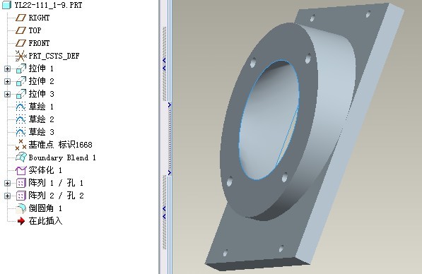

其实这个图用PROE做起来并不难做,只要用到一些简单的命令就行了,拉伸两个凸台,中间部位用一个混合切除,再做孔就行了。只是中间那4个螺丝孔在两个视图上的位置有点问题,对不上位。做2D截面时,选择偏距后它会进入草绘状态,在想在做截面的位置画线,形成一条剖面线,截面也就做出来了。只是简单的看了一下,没理解错的话应该是这样做的。试一下!
发表于 2009-12-23 09:11:09 | 显示全部楼层 来自: 中国湖北武汉
发表于 2009-12-23 09:39:22 | 显示全部楼层 来自: 中国河北保定
这个就是咱们机械上的阶梯剖嘛,就是在工程图 的 剖面处,创建2D面,选偏距,然后选圆环为前面,再从草绘中用直线划就行了.再点草绘中的完成.OK
 楼主| 发表于 2009-12-23 10:32:11 | 显示全部楼层 来自: 中国河南新乡
回复 12# miss_h 的帖子
中间4个螺钉孔的位置有点问题    下面2个螺钉孔可能会穿透截面
) T& }4 i4 A2 P' O0 }5 S/ y6 i, ?8 \- y
[ 本帖最后由 henanxinxiang26 于 2009-12-23 11:10 编辑 ]

 楼主| 发表于 2009-12-23 11:41:59 | 显示全部楼层 来自: 中国河南新乡
做出来了 按照9楼的做的
( q3 }2 G6 y3 d) K  不是还是有点小疑问   就是方形截面是怎么做出来的
  w7 n) l9 ?) t$ p我是用CAD作参照画的   人笨没办法
发表于 2009-12-23 11:57:23 | 显示全部楼层 来自: 中国山东烟台
哥,使用剖节面里的偏距,找一正式的平面进行要剖切位置的划线!投影时选取此面即可!
发表于 2009-12-23 19:19:53 | 显示全部楼层 来自: 中国浙江衢州
你这个cad图有问题的 两个视图不对应
