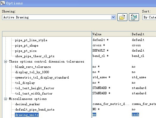

3 L" J9 j" I6 C+ m7 ?( S$ E  是在工程图配置文件里找, 不是在CONFIG文件里.

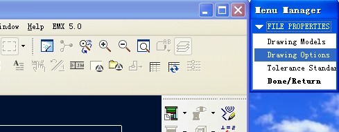

发表于 2009-12-22 12:13:54 | 显示全部楼层 来自: 中国河南新乡
如图:你在找找看这是控制尺寸单位的

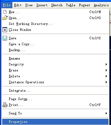

发表于 2009-12-22 16:03:42 | 显示全部楼层 来自: 中国广东广州
你是找不到那个界面吧````再给你二张图``就可以找到了`你可以保存你改好的文件,在你的Config.pro中设置
  W" A( j9 c0 q" a. U+ Zdrawing_setup_file =你刚刚保存的文件`以后就不用改了``
kevin_pcac + 5 应助
 楼主| 发表于 2009-12-22 17:24:19 | 显示全部楼层 来自: 中国重庆
谢谢风流,搞定了,正如你所说,我不但找错了地方,还找错了方向。
