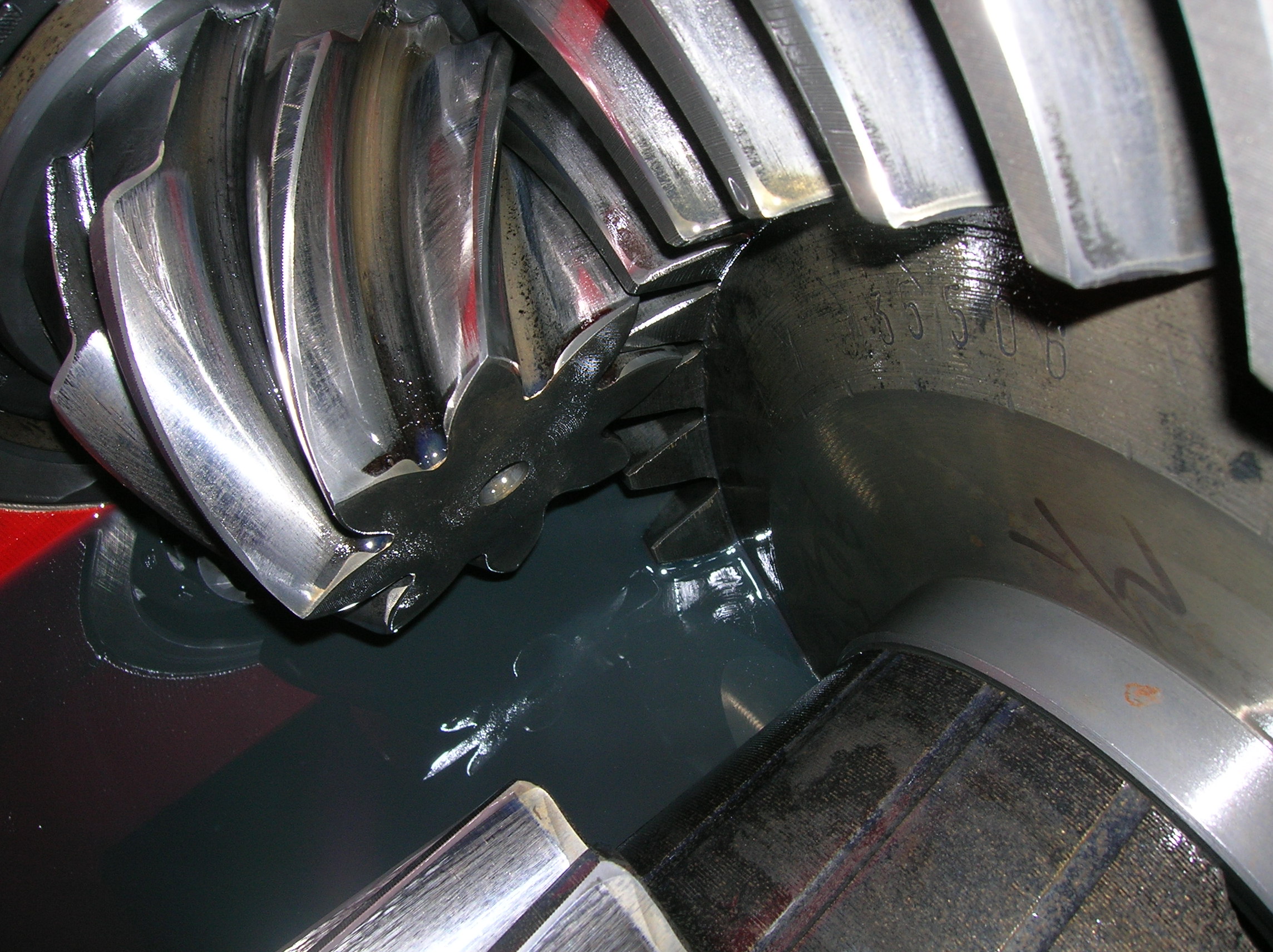

     此图是减速机DCY500  i=63 高速齿轮的照片,从照片上看弧齿锥齿轮齿顶宽度前后不同。因手头无相应资料,请教各位大侠此磨损是否正常?出现此类状况的原因?
+ l/ n, R& i9 C& m( W) C! m9 M: {+ V4 G    该新齿顶宽度前后是否一样?. m) E' |+ X- F1 w7 H
2 e, [; C. j3 Q4 z+ H2 @ 多谢

DCY型是很典型的一种三级传动圆锥圆柱齿轮箱
6 i: Q! [5 A+ p4 q) E第一级为锥齿轮传动 从图中发现输入锥齿轮轴磨损严重
; ^* @+ j: `! m& D9 [第一,怀疑选型是否合理,DCY型可选最大公称传动比只有50
! h9 j. n$ F$ G6 a第二,大家看输入锥齿轮轴与锥齿轮小头端面不靠齐,略靠前一截,由于输入端采用圆锥滚子轴承,初步判定轴向间隙与安装没调好: T1 T/ |  v* W; f6 Q3 o- K
第三,齿轮副间隙没调好导致偏载荷现象,并且输入齿轮轴热处理的齿面硬度和锥齿轮的热处理后的硬度差很大

$ D* g. i2 X, [8 R此减速机专门设计的速比63,用在冶金起重机上。
7 h0 E3 F  v& I0 E& E* ?2 ?出现这种情况还有其他原因吗?这种齿轮啮合形式能够多久的寿命?请大家多多指教,

磨损到这种情况应当很危险了,从机械设计手册中或许能够找到弧形锥齿轮的齿顶高宽度,或者直接找设计单位询问。
