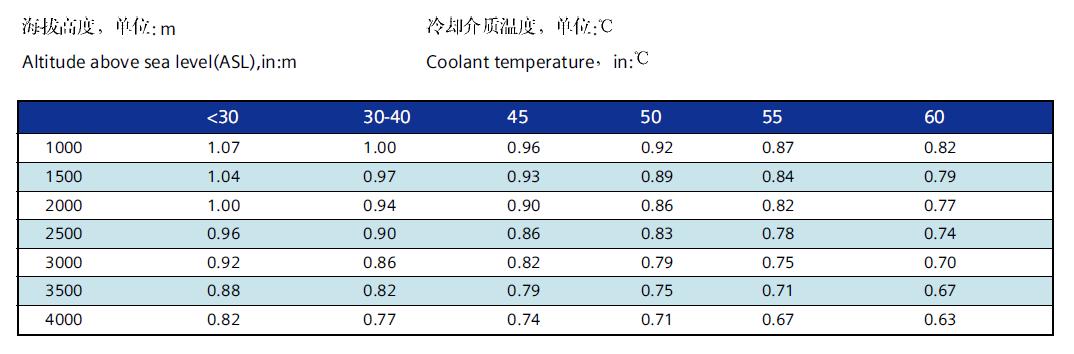

 楼主| 发表于 2010-1-6 16:33:58 | 显示全部楼层 来自: 中国北京
我也找到过Siemens标准电机(低压交流异步电动机)的降容系数表,见附件图。
, ~4 u' {. n! G+ y如果是低压异步电机,没有电晕和电刷的问题,是不是只要降容就ok?
发表于 2010-1-7 09:26:22 | 显示全部楼层 来自: 中国江苏无锡
由于高海拔空气稀薄,导致电机的风量受到影响,一般情况下,1000m以上,每升高500米功率降3%,我们发电机都是这么计算的。
