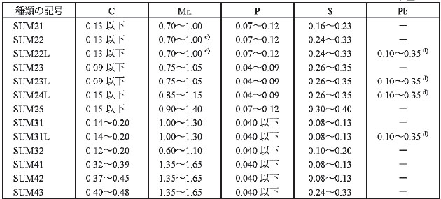

发表于 2009-12-22 14:38:31 | 显示全部楼层 来自: 中国河南郑州
应该是日本牌号,不过在JIS G4804-2008 易切削钢钢材标准里没有找到SUN24L,有SUM24L,不知道SUN24L属于哪个标准。
& v8 z6 Q  ]& z& |& e1 u( G% D  {2 I# R 未标题-1.jpg ' M  T0 `, s2 i* Z4 v2 E1 i
好像SUM22L又被称为SUN24L。
