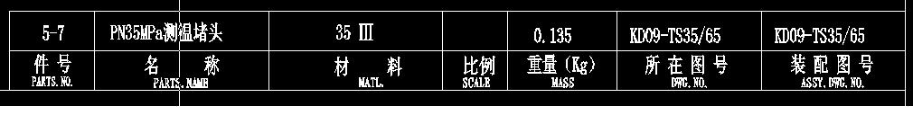

我是玩天然气设备的,图纸一般都按照化工设备出图,以前用SW作设计,AUTOCAD出图,很久就想直接用SW出图,但公司一直规定必须按照化工设备出图方面的规定作,有不少小麻烦,其中一个就是材料明细表;
$ K% C% ]' o8 F6 T. S8 W如果用EXCL表格作BOM表,很方便,但不能再插入SW的*.sldbomtbt表;7 ?. v: q& g( |, Z/ k& f, d! Q
如果全部用.sldbomtbt表就不存在,但.sldbomtbt表有些内容不需要但又无法删除。
$ Z$ |9 W" q; L* U% P9 Y公司规定的单行零件明细表如下图:1 X) t+ S: g' k7 {

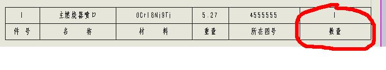

用SW默认模板修改的单行明细表/ E  s8 D  i; U$ |& b$ i  t9 ~
注意:其中的“数量”一列不符和要求
1 W/ L3 a. v1 T+ L9 d3 N$ r. x
$ U2 L# d% X& j1 H" [而在SW2007中这一列的属性是默认的,不可更改!如下:, L/ F1 S/ h. f
5 x2 K2 r! p& n1 `1 {
6 Q0 h# I9 w( q% B, A- n不知各位老手、高手有没有办法解决此事?, U; F3 v; _7 \7 b: n- d6 i, W

应该可以改吧
! K$ h. N  T5 g1 u- a' B+ ?: c. ?% N
你在下面那边 不要填写“数量”看看  活着填写“备注”
 楼主| 发表于 2009-12-22 13:20:17 | 显示全部楼层 来自: 中国四川成都
多谢楼上
0 u8 \! ?+ X" A- c5 p2 |! I8 P+ _, Q改了“标题”没用,列属性改不了,也删除不了;
发表于 2009-12-22 13:50:14 | 显示全部楼层 来自: 中国上海
单击明细表,再右击数量一列的列标题,选隐藏即可。
 楼主| 发表于 2009-12-22 14:00:37 | 显示全部楼层 来自: 中国四川成都
搞定了,多谢楼上兄弟!多谢多谢!

发表于 2009-12-22 16:00:18 | 显示全部楼层 来自: 中国江苏南京
回复 4# ZYLIN 的帖子
这个方法10版可以,07版不可以

发表于 2009-12-23 08:35:39 | 显示全部楼层 来自: 中国上海
回7楼:07版没试过,08版和09版都可行。
