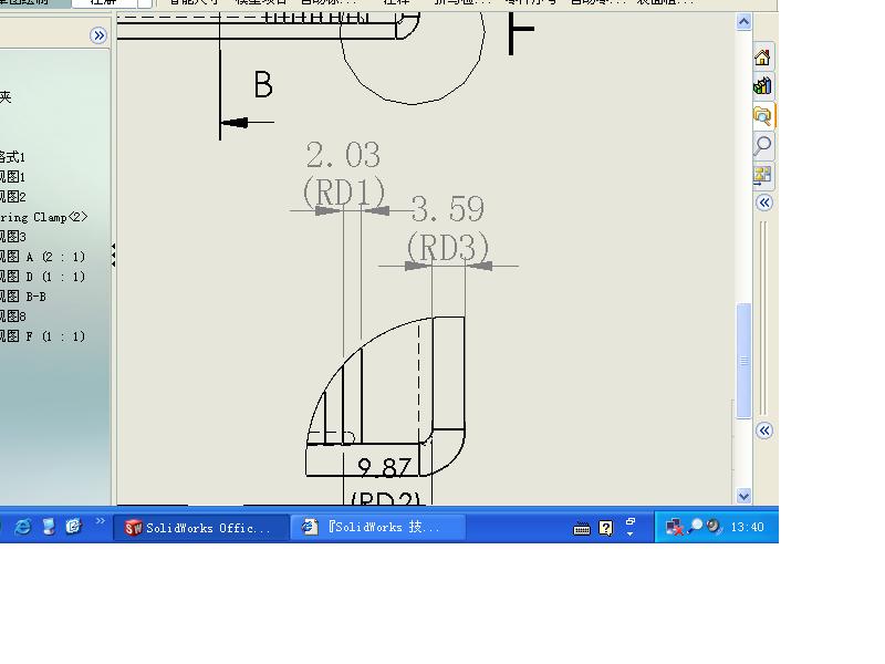

新手请教工程图标注的尺寸都带有"(RD+数字)",怎么把它去掉?

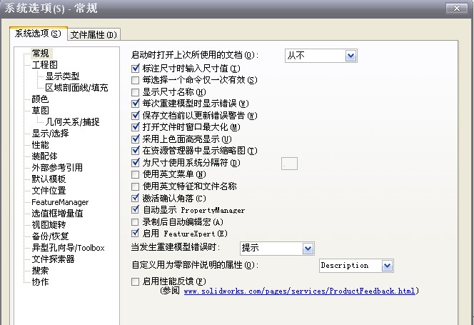

在系统选项里去掉“显示尺寸名称”前面的勾选
