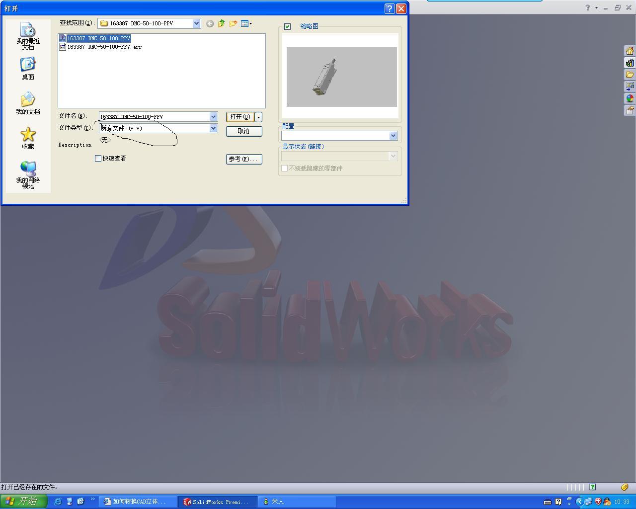

你好
老兄!可以直接打开啊!很简单的啊!
发表于 2009-12-23 13:54:27 | 显示全部楼层 来自: 中国浙江杭州
SW完全可以打开cad的图纸的

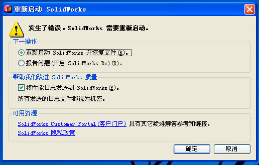

 楼主| 发表于 2009-12-23 14:31:07 | 显示全部楼层 来自: 中国江苏无锡
回复 5# kuotian 的帖子
谢谢 ,我明白了!3 r2 ]+ z0 S1 Q7 s. k- j6 R
但是我的老是出错,转不了!

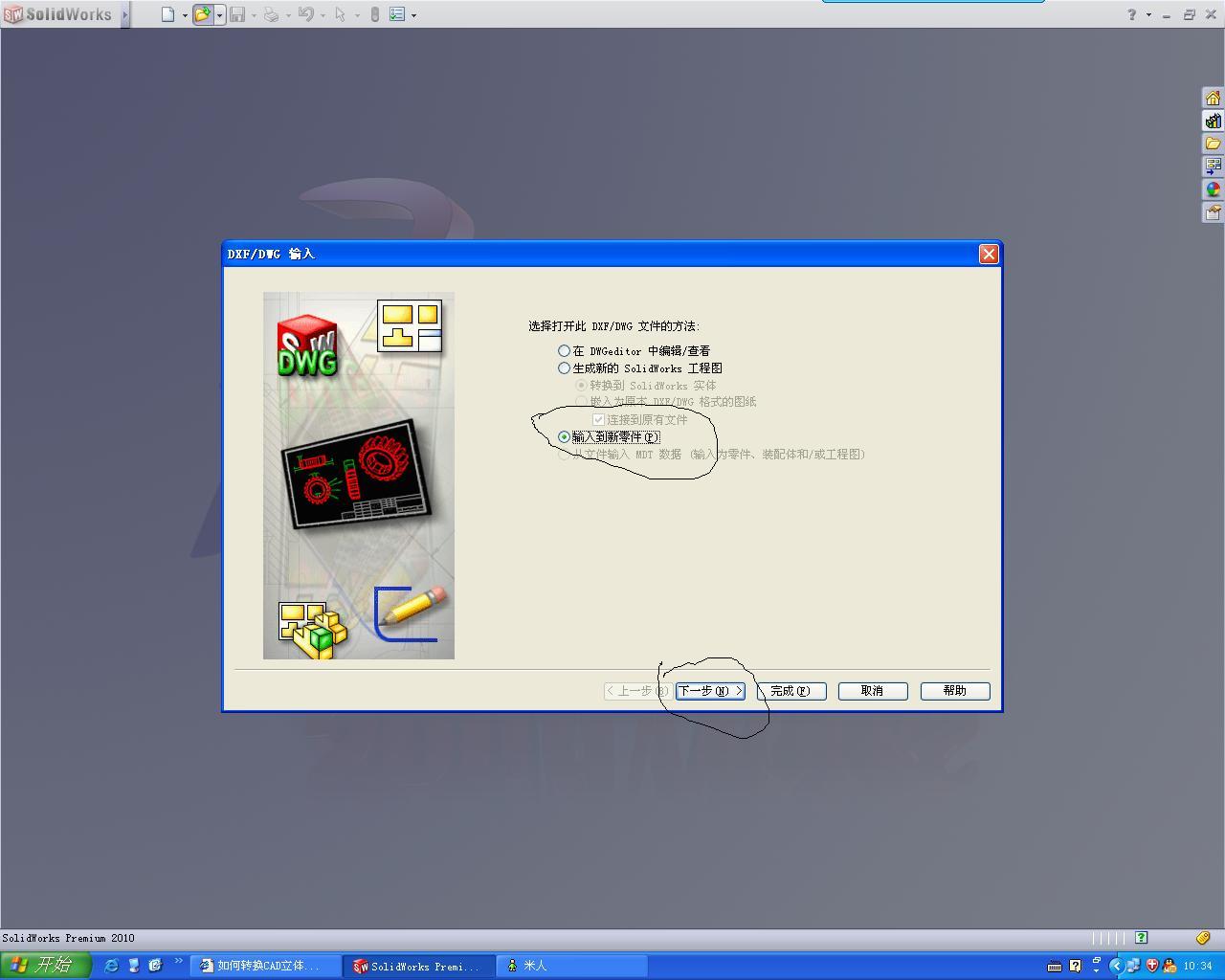

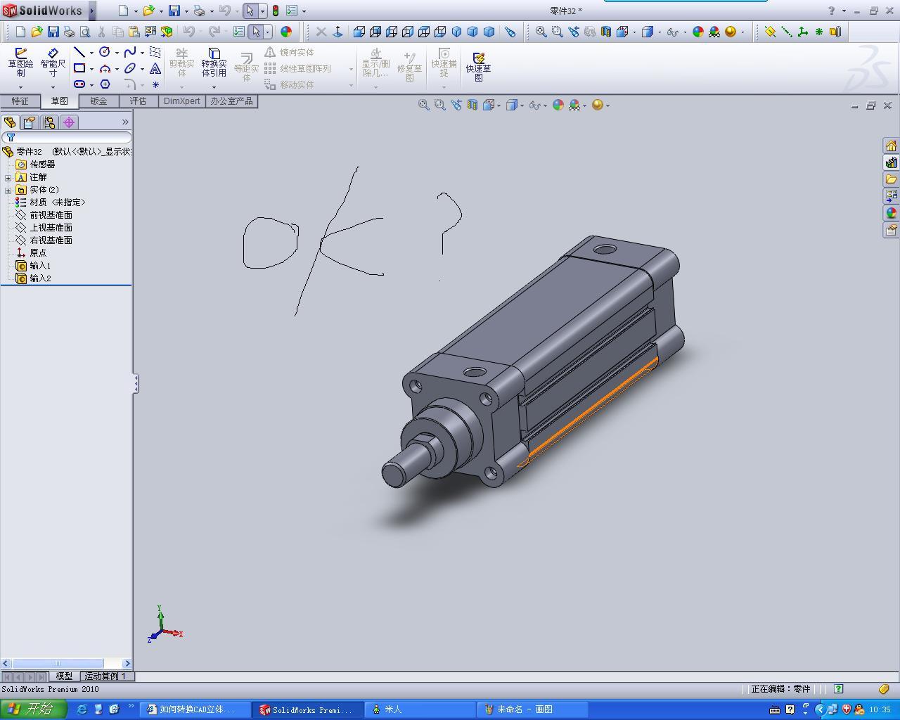

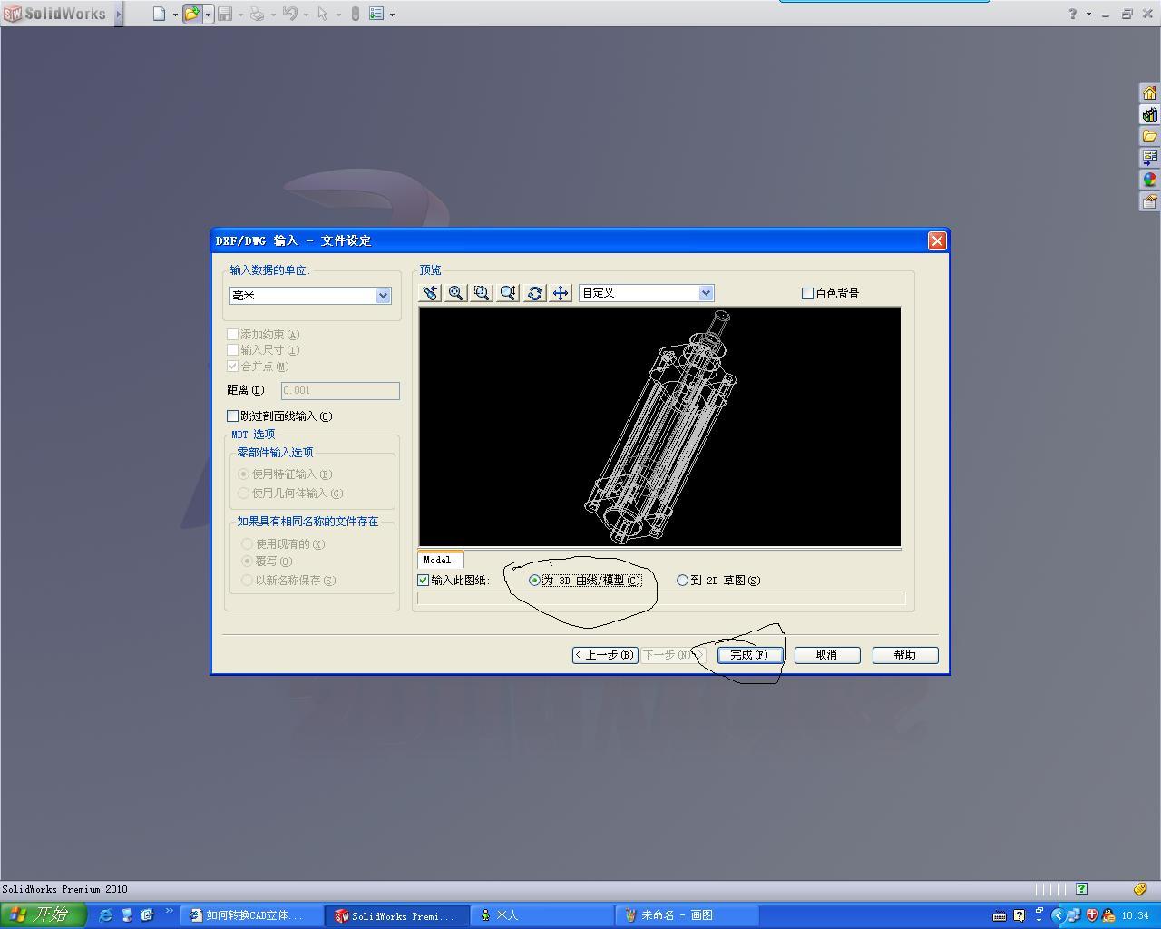

发表于 2009-12-24 08:38:41 | 显示全部楼层 来自: 中国广东深圳
按5#的教程,我已转成功,谢谢!
