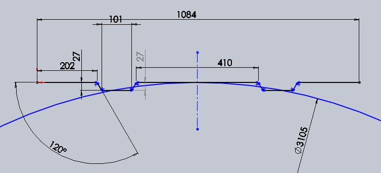

0 F- {$ ?  K0 J) B5 g此图为 直径3105展开后的图。请问这个要怎么画。用投影草图到草图我还是做不出来。不知道哪里出问题了
6 G/ ]& ]* t* b% K1 S2 N$ ~2 p3 Z+ z$ H$ C/ e2 f! q; K
画出如下图
1 K' M8 T0 N$ ?, X
) B, e8 L9 L6 \* d8 Z[localimg=400,63]1[/localimg]

发表于 2009-12-22 15:44:41 | 显示全部楼层 来自: 中国广东广州
是不是要这种效果?
发表于 2009-12-22 16:02:19 | 显示全部楼层 来自: 中国福建厦门
没明白楼主的意思  表述明白点了
 楼主| 发表于 2009-12-22 16:06:23 | 显示全部楼层 来自: 中国江苏南京
回复 6# wilsonqiu 的帖子
就是要这种效果
 楼主| 发表于 2009-12-22 16:07:51 | 显示全部楼层 来自: 中国江苏南京
回复 4# sundavid 的帖子
正解。给个prat 。谢谢了!板金一直没有用过。嘿

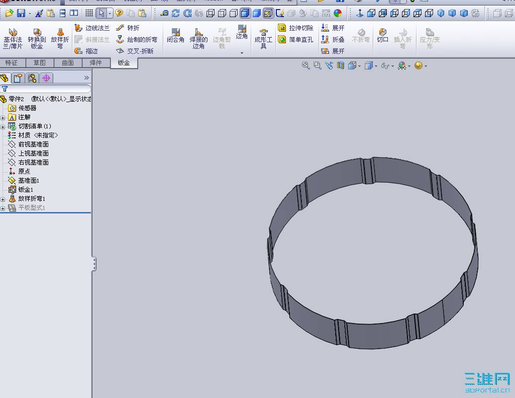

发表于 2009-12-22 16:20:19 | 显示全部楼层 来自: 中国江苏南京
原来是要钣金啊
发表于 2009-12-22 16:21:14 | 显示全部楼层 来自: 中国北京
把DWG草图输入,在平行的基准面再转换实体。两个相同的草图在钣金放样(记住开个口)就可以了。我的2010,你打不开。
发表于 2009-12-22 16:24:49 | 显示全部楼层 来自: 中国江苏南京
用拉伸画出形状,然后插入钣金

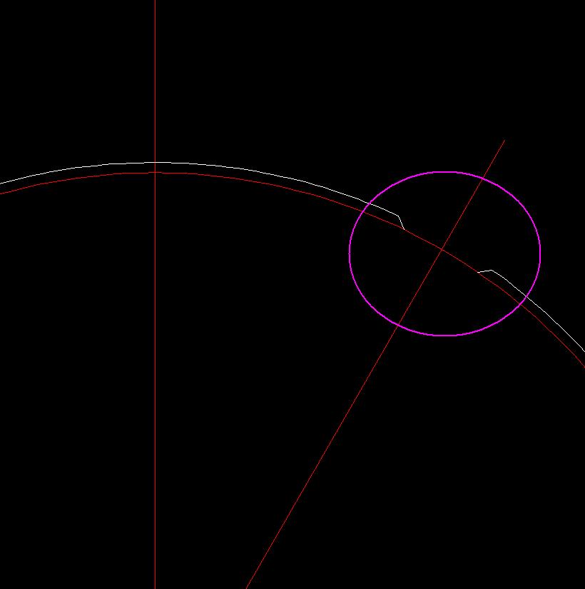

发表于 2009-12-22 17:56:31 | 显示全部楼层 来自: 中国浙江嘉兴
直接CAD转草图,不是有图嘛你
