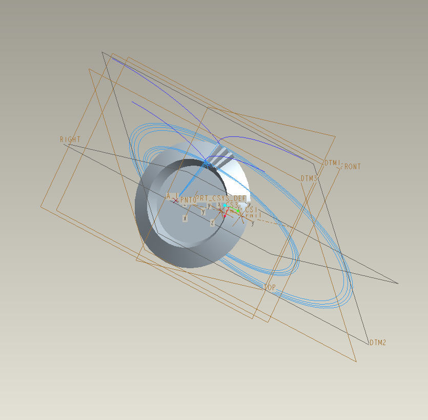

[求助] 画锥齿轮时,陈列用混合扫描生成的齿时出错
发表于 2009-12-22 15:19:52 | 显示全部楼层 |阅读模式 来自: 韩国

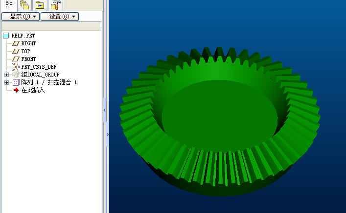

我用混合扫描出来单个齿后,用陈列生成齿的时候老是出错.提示"不能相交带有特征零件". 就像下面的图中显示的我想生成48成个齿,以7.5度为间距,但是只有行成2个后就会出错.(help 文件)& o8 I  C6 L, K+ ]' P: L
: F1 x$ ~; X6 q6 G
看了论坛里有人说要把做出来的第一个齿,用选择性粘贴或者镜像后可以陈列.但是我试了后只能生成10个后就会出错,不知道那里出问题了.(help2 文件)
# L( i- n8 }- [. T8 R9 |8 U 1.jpg $ k/ @5 I8 |9 l' a! B9 s' s& j/ ]* f- ?
- A4 X' s6 s; D. u" J  f[ 本帖最后由 luckygyy 于 2009-12-22 17:16 编辑 ]

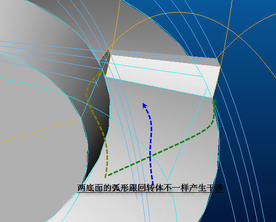

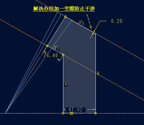

发表于 2009-12-22 20:04:59 | 显示全部楼层 来自: 中国广东广州
LOOK。。。。。。。。。。。
sos.prt.rar
557.48 KB, 下载次数: 21
kevin_pcac + 5 应助
