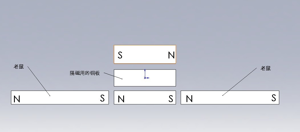

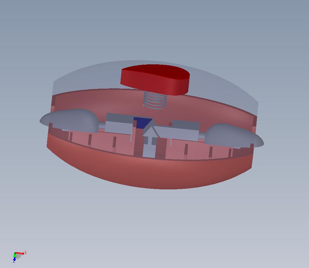

发表于 2009-12-23 17:52:35 | 显示全部楼层 来自: 中国广东珠海
' {, @1 x) |# Q' c  |4 Z6 ^; A) B这个要求看来是不需要电的,只要弹簧+永久磁铁+磁路切换就可以了,手压下去,同极排斥,老鼠跳出,松手异极相吸,老鼠缩回,只要让按钮添加一个加速动感就可以了,类似于键盘的感觉,很简单的就完成你要的动作。
/ o7 G0 O: e1 p  U1 U5 d说明:两个老鼠在两边为n/s极,中间的按钮分为上下两层,中间用铜片隔磁,如果上面为n/s,则下沉为s/n,这样的话,按压后左边为老鼠n对按钮n排斥,右边是按钮s对老鼠s排斥,这样两边老鼠就跳出来了。松手后按钮上弹,极性正好反过来。

发表于 2009-12-24 11:12:11 | 显示全部楼层 来自: 中国台湾
老鼠是射出去離開鼠窩,還是只有伸出身體?; }3 ?3 n. Q4 R/ i) P) N/ L. ]5 t
貓咪在碰觸新東西時,,只會很輕的去碰觸..用彈簧開關可能不大實用..

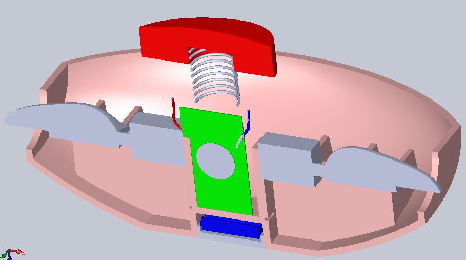

发表于 2009-12-24 12:25:43 | 显示全部楼层 来自: 中国广东珠海
我最近两个星期很忙,没有时间画,可以参考鼠标或键盘原理,磁铁用方形的,按钮上装两个,上边一个下边一个,极性相反,中间用铜隔断,两边老鼠上各装一个,老鼠材料可以用pom,摩擦系数很小。要注意的是保证老鼠缩回后不要与按钮接触,两磁铁之间最小保证0.3mm间隙,否则磁铁吸附到一起后,摩擦力就会很大,用手按压力度太大,还不耐用,磁铁大小可以做实验,也可以参考MISUMI磁铁资料计算。祝你成功。

发表于 2009-12-26 09:44:31 | 显示全部楼层 来自: 中国天津
其实11楼说的不完全正确,磁铁永远是S对S,N对N的,这样才能实现按下去老鼠弹出,释放老鼠缩回,要考虑磁力与老鼠弹簧的力比就可以实现了

发表于 2009-12-27 10:39:01 | 显示全部楼层 来自: 中国广东珠海
