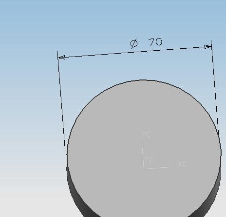

如下图0 p' [* U6 z5 F# O# z( H
怎么把 "Φ70" 该为字母 "A"
( }1 u. L3 v$ C. E" r谢。

我的是3.0,好像无法删除 "Φ70",ls做个视频或者贴个图片吧,谢谢

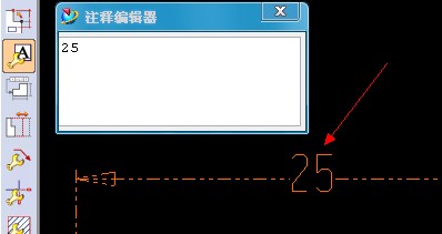

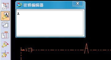

1 选编辑文本工具
( z4 h. A) Y, _/ |2 选要修改的尺寸" S% m5 c& H. q. U' H' M0 p, M
3 对话框修改为想要的注解或数字
beyond2009 + 3 应助
 楼主| 发表于 2009-12-22 16:38:36 | 显示全部楼层 来自: 中国上海
谢谢ls,问题解决
