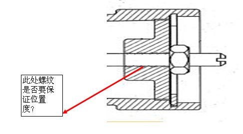

螺纹的位置度怎么测呢?我们现在的办法是拿塞规旋紧以后测试,不知道还有什么办法没有?

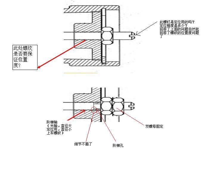

我看你的图示,不必要强求螺纹的位置度,只要你的装配产品外圆和孔是一次加工出来的就行,对装配不会有影响的.我做精密夹具是主要要求定位的销孔位及尺寸,对螺纹的位置度要求是与销孔位一次加工即可.

关于螺纹孔位制度的测量方法在目前的工厂实践中常用的有如下几种,下面的测量方法主要针对螺纹中径位置度。
) T) Z2 `8 _$ W  }2 C, f. b. A1. 在钻孔后攻丝前测量光孔的位置度,一般说来,这种方法是准确的,因为攻丝一般不修正孔的位置度。缺点是一般的加工中心均将钻孔和攻丝集中在一道工序中,不重复装夹。如果中间将工件取出,加工节拍等可能是个问题。测量光孔的位置度可用检验夹具或者三坐标测量机。
* ?& x$ \' f2 X( p& C2. 做一个一端螺纹,一端光轴或者光环的转接件,保证光轴或者光环与螺纹端的同轴度合理,然后将螺纹旋入被检螺纹孔,用检验夹具或者三坐标测量光轴或者光环的位置度,间接反映螺纹孔的位置度。
5 m- q( F6 J+ P  B9 q& b0 K6 T3. 用检验夹具直接测量,不过此时的检测部位为螺纹。
% S$ N0 n+ S' E1 k4. 用三坐标直接检测,此时三坐标应具备螺纹测量功能。硬件上要保证驱动轴可以螺旋进给。具体的做法有螺旋扫描或者螺旋触发。另外,有时也通过扫描螺纹牙顶直接来计算螺纹位置度。

设计有问题吧。
+ F/ {. S" h! [$ D! R. b; _& o: Z哪有这样定位的
