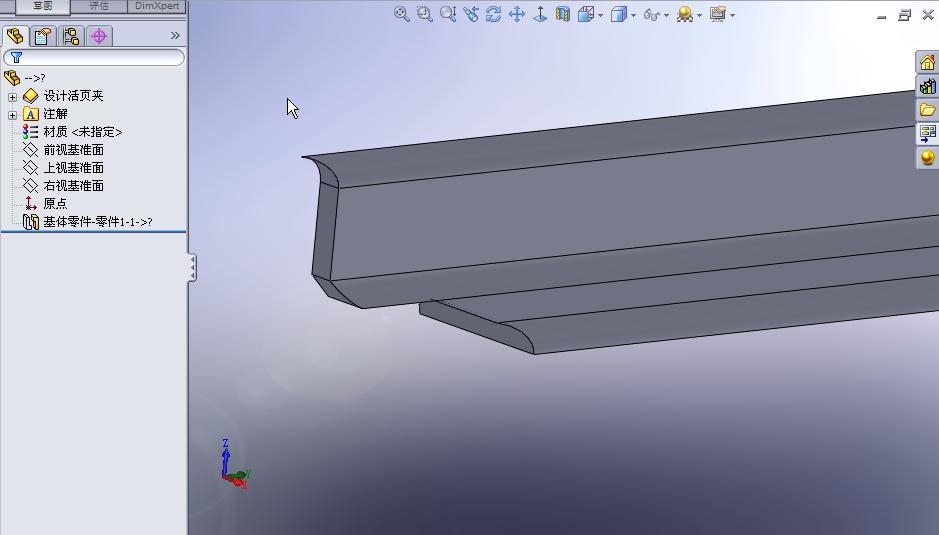

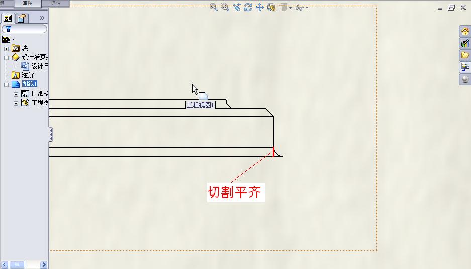

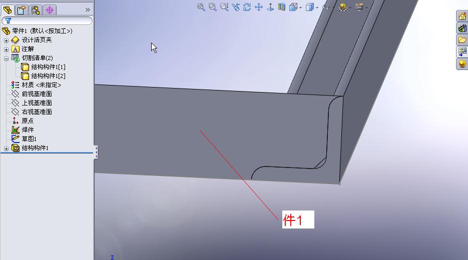

实际工作中,工厂将2个50角钢直角搭焊时,通常下料时端面都切割平齐,但用SW设计此结构时,由于角钢草图模型有圆角的缘故,通常角钢零件端面都有伸出的缺角,我每次都要用实体裁剪工具后还要再用其它办法将伸出的缺角裁剪掉,这样才能出来符合工作实际的角钢工程图,很是麻烦!大家都用什么办法处理此问题的?
% I) Q. V, v, D# N7 s
" y+ D7 w: h* y, V/ a+ n" k. k$ Y; `具体见附图

可以用焊件工具自动生成。另外这种搭接方法比较麻烦。还是做成2个45°角对接比较方便。用切割机就可以了。
