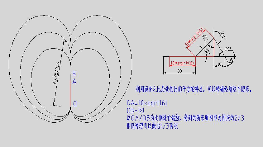

原题链接如下:/ X8 [8 G1 A" P
http://www.3dportal.cn/discuz/viewthread.php?tid=369195&extra=page%3D17 f; D) d; ~5 @3 q: a7 t0 B
但是解法都不够精确,也就是对2/3和1/3的平方根取有限位小数,然后缩放,但是解法不够精确,结果当然也不够好。
1 W- {; Q" _/ g0 I0 t. f0 P请看下图:; |2 ?. ^* }2 y4 M
1 ^5 L. x5 M3 o' K1 M) G. Y 40精确解法.dwg (49.54 KB, 下载次数: 10)

缩放时用ACAD自带的透明指令‘cal运行开方计算,理论上和作实线应当差不多。
