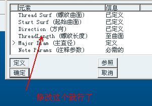

发表于 2009-12-23 08:56:08 | 显示全部楼层 来自: 中国北京
你看看是不是图片这样呢, 不过箭头指的有点偏呵呵,修改主直径就行了。不过有点不明白了M14的通孔不就是螺纹孔了吗 ?还是你先做一个直径是14的孔?呵呵

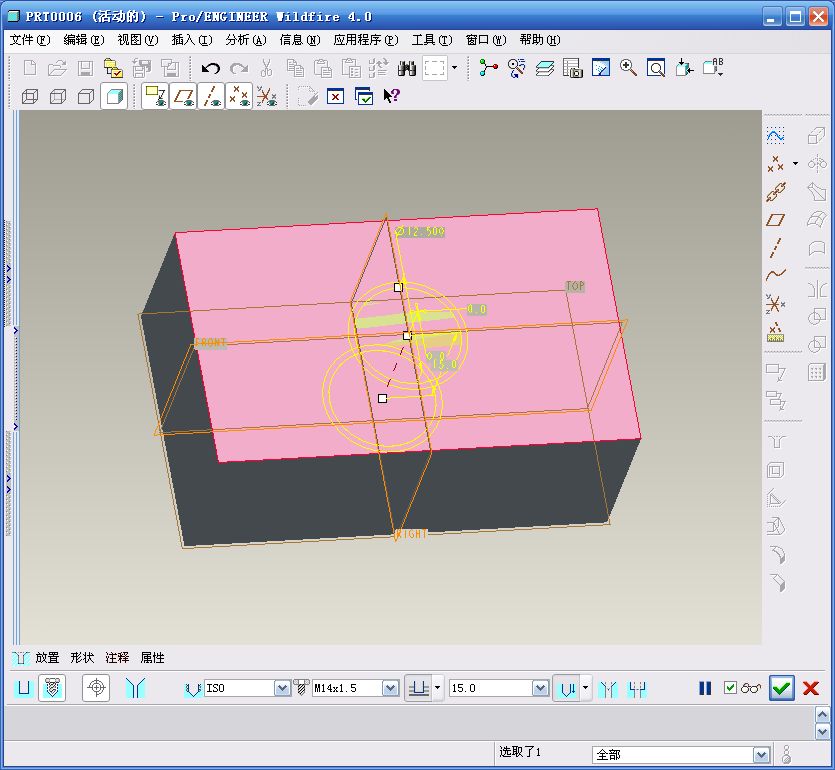

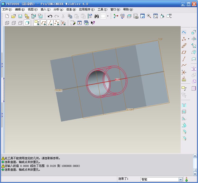

 楼主| 发表于 2009-12-23 15:27:20 | 显示全部楼层 来自: 中国山东济南

都钻成14的光孔B了,试问又如何去攻M14的螺纹?

把直径改小

http://file:///D:/我的文档/My%20Pictures螺纹修饰这个命令一般只在修饰外螺纹时使用。如果想做m14x1.5的螺纹孔,可直接用工程特征里的钻孔命令,做完后生成工程图时就是符合国标的内螺纹图纸,与外螺纹修饰特征相同。4 C; M, l# a1 C6 N" E" P/ P- _$ S

首先需作出螺纹底孔才能作内螺纹的螺纹修饰

我的意思是已经打好了一个直径14的光孔,想把这个光孔改成m14的螺纹孔。如果在直径14的光孔上直接用螺纹修饰,能行吗?' `" o9 T) X9 f0 ~) `( {
我试了试14的光孔修饰后变为15.4的螺纹孔,但我想要的就是m14的螺纹孔, k( ]) X4 [6 b& G4 p

底孔要比d14小才行

螺纹孔直接用插入孔的命令就行了,为什么要用螺纹修饰呢,而且如果用螺纹修饰的话底孔肯定不能是14,一般公制螺纹,当螺距t<1mm时,底孔直径=d-t,t>1mm时,底孔直径=d-(1.04~1.06)t,式中d为螺纹的公称直径

给楼主纠正一个 问题哈  “比如我画了一个M14的通孔”  什么叫M14的通孔?&#8709;14是吧  M14中的M 就是 普通罗纹的特征代号  我以前的 公司他门钻孔 都是底孔尺寸=公称直径乘以0.85  你先在都是14 的孔的  他怎么能出来14的螺纹孔啊
发表于 2010-12-11 15:23:28 | 显示全部楼层 来自: 中国广东佛山
那样 你开始就错了 修饰是和加工差不多  你应该做孔的直径是牙顶直径 6# qingyunj
