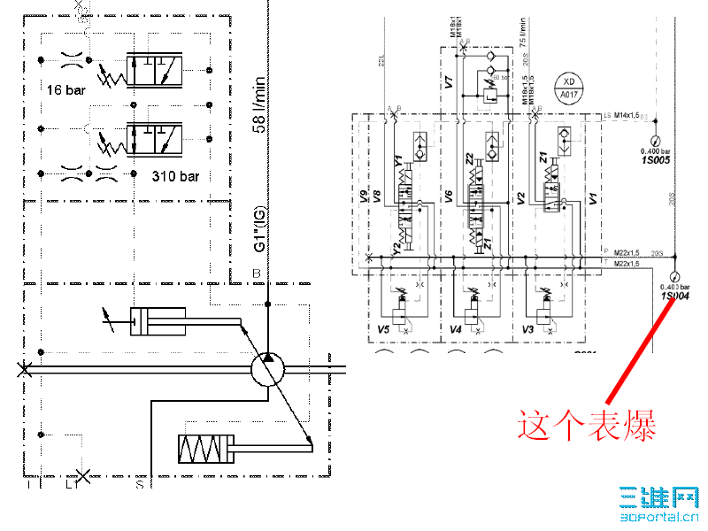

有台工程钻机,采用rexroth A10VO提供控制油,泵的最高压力设定为310Bar,压差设定为16bar,泵的出口装有测量压力表,原先量程为400bar,结果老爆表,改为600bar压力表,还是爆,有点搞不明白。请问各位大虾,会是什么原因导致的呢,A10V的泵压力根本就上不到400bar阿,泵的压力取决于Ls压力,莫非哪个负载瞬间压力极大?请帮忙分析一下。

是不是压力波动太大了,装个缓冲器看看

我们有个机器也总爆,是在泵出口,压力280bar,A4V的泵,泵出口就是软管
4 F, X6 P/ H  T, A) p9 t" K. ?! d按道理软管能吸收一定的压力冲击,可总是爆,40的,60的都爆。后来干脆不装表了

应该是有很大的压力冲击!!!
- V# a1 r. K# I4 T" g  E5 [而且这个压力冲击还不小!建议压力表前加阻尼!* e3 z! F) l" `7 J8 I2 O
8 T) {* L0 N! s' I, t
以前有个系统上有用传感器,系统压力才160bar,结果也出现了压力传感器损坏,我们检查后发现是冲击冲坏的!' k& C* r7 z  z5 g3 T# e. M( z
后来我们就用仪器在他们的系统上测试峰值压力和压力冲击,结果在某换向阀换向的时候,我们捕捉到0.1ms的900多bar的压力冲击!!!
: v, b. q9 u" ?# {( m8 M/ j2 [8 ?. a, u0 s7 j+ D9 t1 U  L: l  Q
后来我们给他们装了阻尼后,就再也没有出现过这个问题!

压力冲击过大造成的大概
发表于 2009-12-23 12:30:49 | 显示全部楼层 来自: 中国江苏徐州
压力表接头有专门的专用接头,这种接头就带有阻尼片,论坛内有这种接头图片。另外压力表上端橡胶塞在使用前应扎个针孔。

你的表是什么品牌的,一般的表都是带缓冲的,应该不会有问题。建议使用可靠的一点的品牌。
