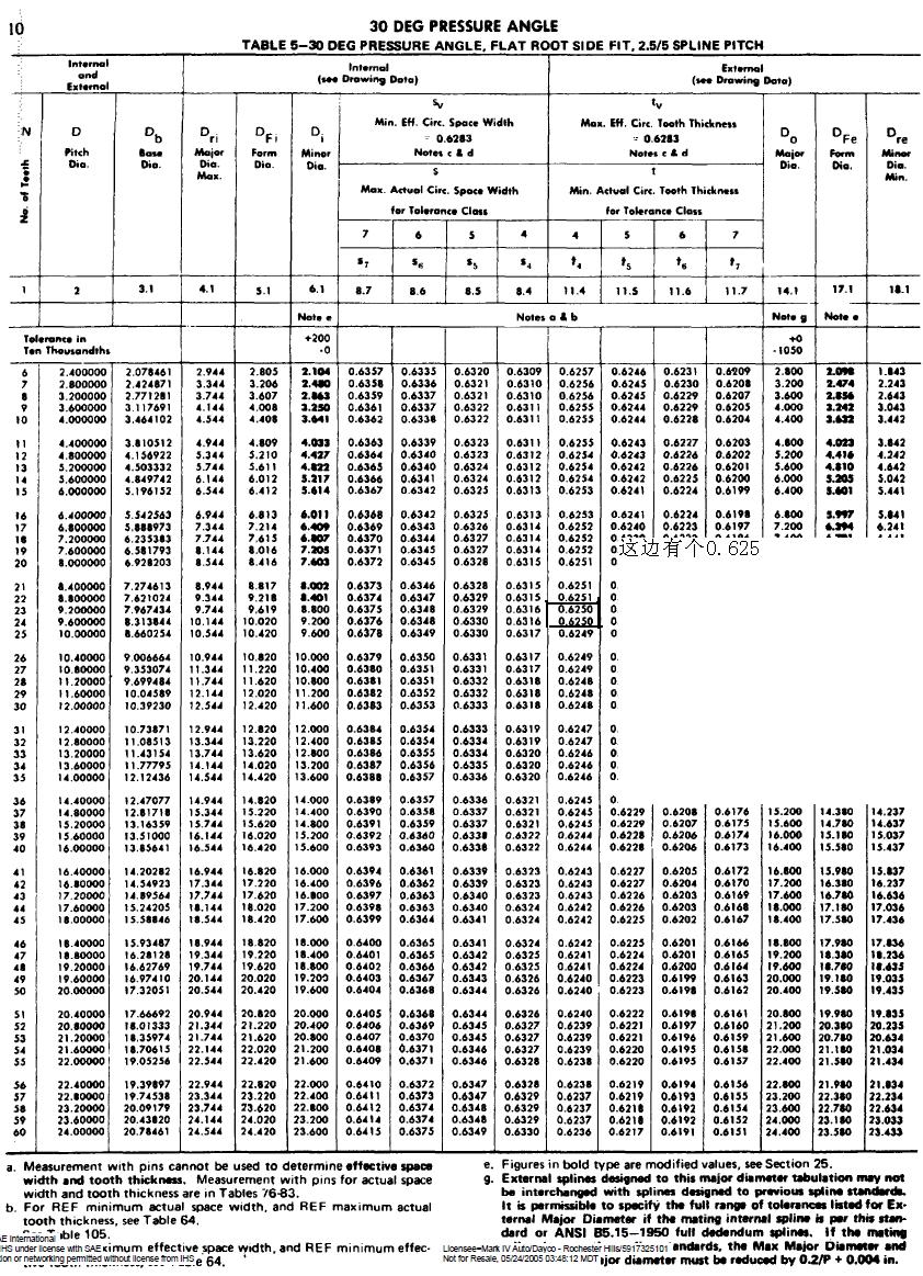

标注为: S.A.E.0.625-36花键怎么理解?1 i/ K/ ~% `& r3 P2 e: S
   1.其中0.625是什么意思?大径还是分度圆直径?3 U, m% \  V4 i
   2.压力角度一般没注明,是30度吗?还是37.5,45度+ j1 a/ r% U( D0 M6 B% h% q
   3.SAE渐开线花键标准我有,但根本对不上,查不到上面标注的,也不知道我的双节距是多少,我每个都分析了,可能都不对,
: h; d2 B/ c3 Y9 g4 ~' y7 S9 F1 ?   4.SAE花键有三角的吗?一定是渐开线的吗?参数如何计算?# ]9 B4 K; L: }+ _9 D
   谢谢各位热心的朋友帮忙!急着给柴油机一个部件配个花键轴!

 楼主| 发表于 2009-12-29 17:23:11 | 显示全部楼层 来自: 中国重庆
谢谢!我计算了,好像不是的,不过还是要感谢你的热心!我不知道0.625-36花键中0.625是什么意思,哪个参数!
