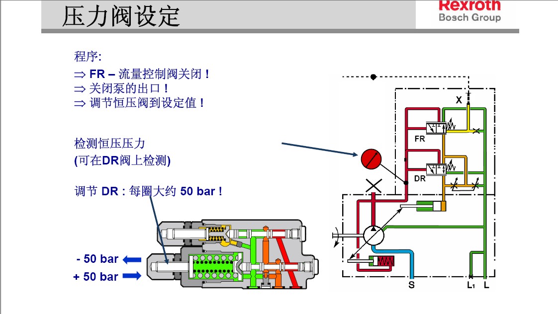

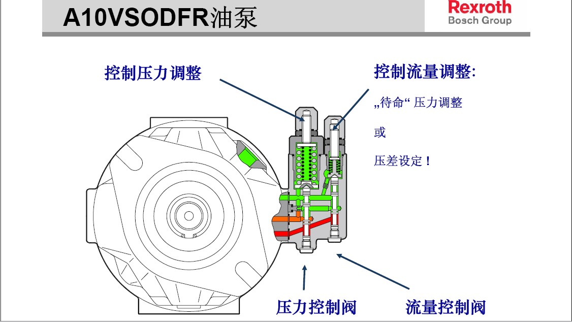

调压筏上面有2个调节螺钉,1 l1 |& U( u! ?1 T9 S0 W+ A
一个是恒定点压力
* d! g5 B) z3 M. _9 ^5 i另外一个是调节什么的,---是不是压差, r' H' X- o& q$ l# y( Z
求助老师
发表于 2009-12-23 09:44:26 | 显示全部楼层 来自: 中国北京
此泵为A4VSO系列DR泵的压力调节方法
发表于 2009-12-23 09:45:43 | 显示全部楼层 来自: 中国北京
补充一下 顺时针调为压力增加 逆时针反之 一圈大概2MPa

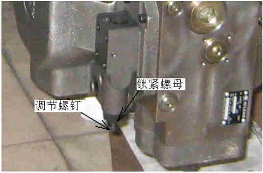

 楼主| 发表于 2009-12-23 20:15:38 | 显示全部楼层 来自: 中国江苏徐州
谢谢
9 m, F' Q/ u6 ?8 K' U/ w9 u4 a可是我们公司的调压阀有2个调节螺钉  n; q6 C6 D. R6 M4 R. v2 v! I( t
一个如图1 F8 E3 g: P: Z! i& ~
另一个在调压阀上部,也就是如图调节螺钉的对面' h7 M3 i) K3 D( j2 r
调节它好象可以改变低压启动?。。。。。3 d5 W( b1 F8 p9 `9 C
求教!
发表于 2009-12-23 22:24:43 | 显示全部楼层 来自: 中国山西晋中

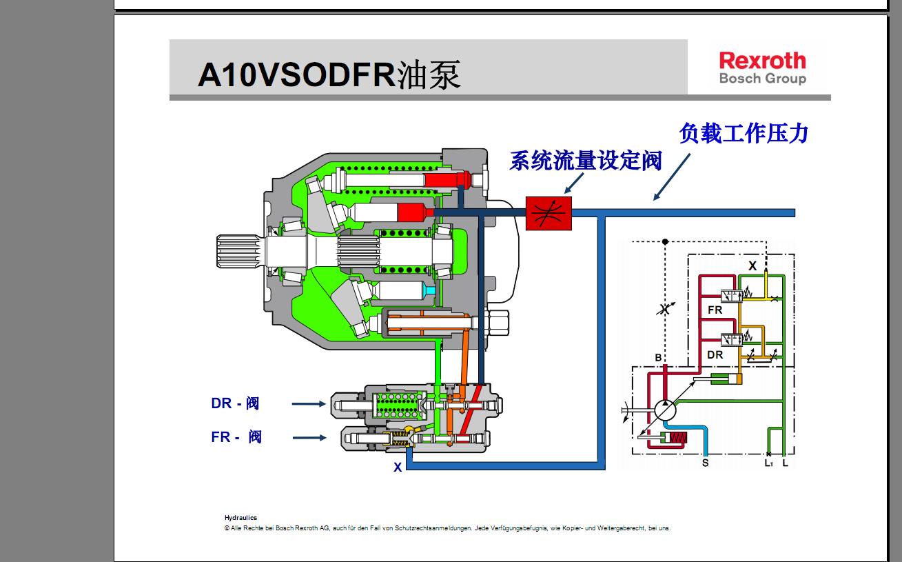

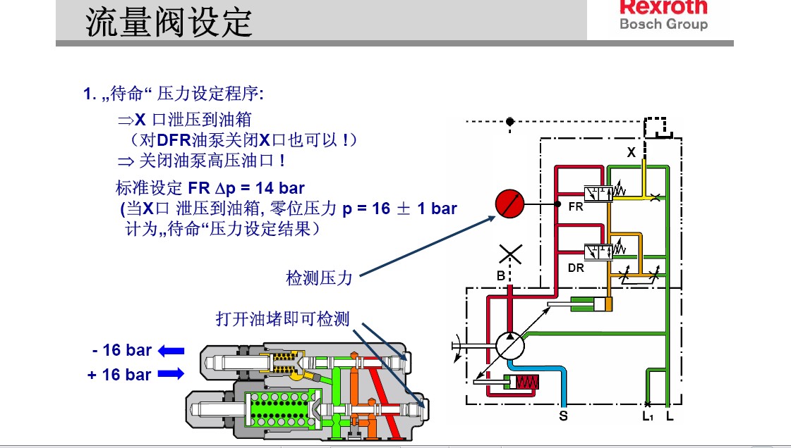

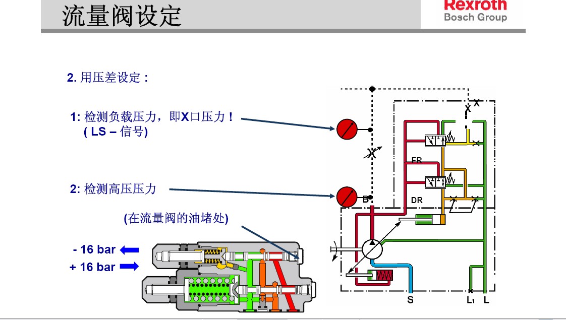

楼主的泵可能是DFR的,那就调下面那个螺钉,上面那个是调压差的,出厂前厂家已调好了。

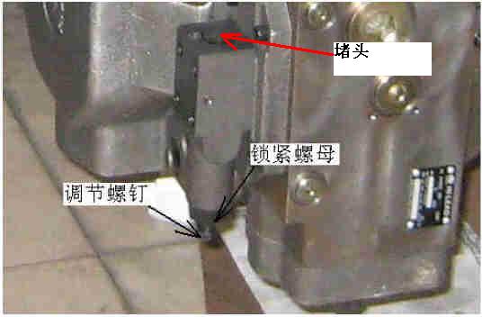

发表于 2009-12-24 13:24:04 | 显示全部楼层 来自: 中国广东深圳

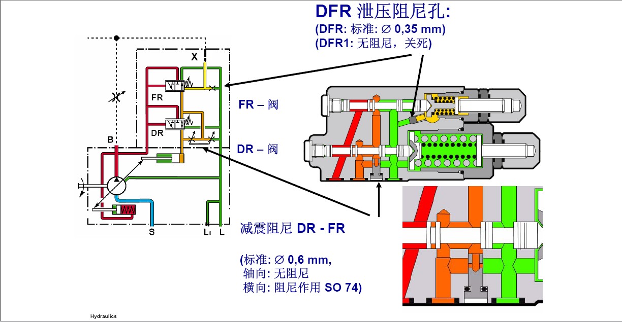

请把你的泵的图片贴出来,也好供大家参考。不久前我解体了一个A4VSO-DR泵的调压阀,认真研究了一番。A4VSO的调压阀上前端有一个调节螺杆,螺杆上有锁紧螺母,用来调节泵出口压力。后端有一个堵头,堵头上有一螺杆,用来限制调压阀内阀芯的位移量,一般不进行调节,厂家设定。

8# anjin1982
3 a0 \3 ]  K( v. e/ v/ j- B另外一个螺杆用于调节变量活塞的动作时间,一般不自己设定,厂家设定。
