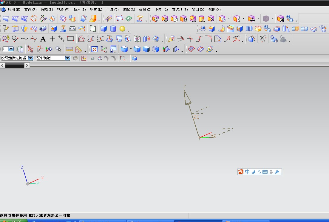

各位大侠帮忙看看左侧没有部件导航器和装配导航器一栏,见下图的打开界面,怎么办啊?谢谢了

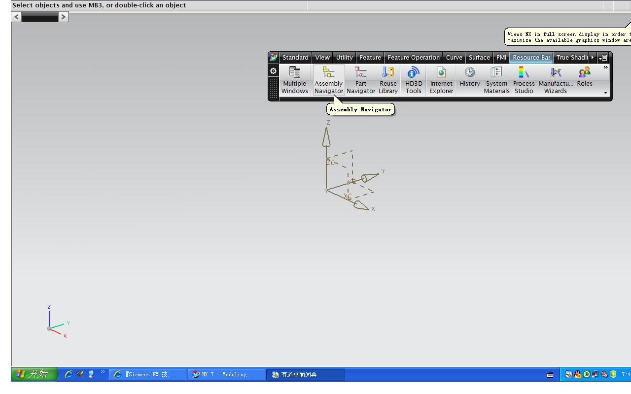

在全屏显示状态下选择。

 楼主| 发表于 2009-12-23 23:06:17 | 显示全部楼层 来自: 中国湖南株洲
回复 2# nmgwxc 的帖子
这样是可以找到 但不方便,可不可以设置在左侧。画图时候方便修改和编辑
发表于 2009-12-24 00:24:06 | 显示全部楼层 来自: 中国贵州贵阳
在“首选项”“用户界面”的“排样”的“资源条”里设置选择左侧或右侧就OK了0 p2 X! h7 t9 _6 f; [
