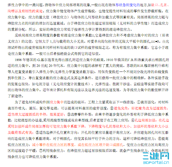

受力零件或构件在形状、尺寸急剧变化的局部出现应力显著增大的现象。如传动轴轴肩圆角、键槽、油孔和紧配合等部位,受力后均产生应力集中。这些部位的峰值应力从集中点到邻近区的分布有明显的下降,呈现很高的应力梯度。$ O! i  Q! x6 O  P
除用倒角或过渡圆弧可减小应力集中以外,增大单元尺寸可以减小应力集中;加弹性垫块来减小应力集中;还可以控制网格划分,在应力集中的部位要控制过小单元出现。另外使用含碳量低的材料也可减小应力集中。

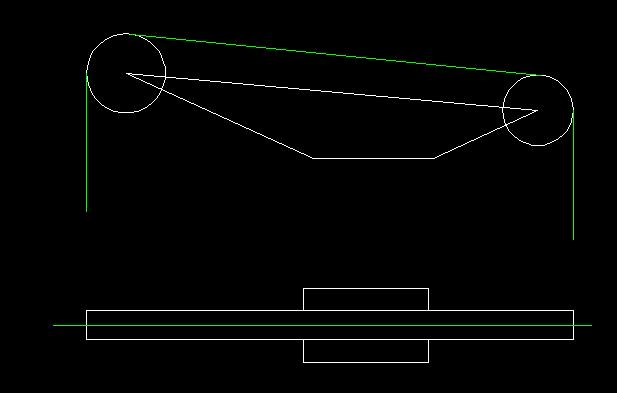

一个比较实际的问题,钢丝绳通过额头起吊重物,在底部接触面积有限的情况下,怎么去解决应力过大的问题,经过有限元分析局部应力达到500MP!! [% V: Q; {1 X+ I

可以再应力集中处补强来均匀来应力强度

我觉得最好的是加大接触面积,还有就是截面面积增大也是比较好的办法,用应变来获取应力,是比较理想的。
