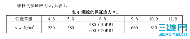

40cr和45钢做成螺栓12.9级哪个性能好,为什么 ?

45,40Cr都无法达到12.9级

由于40Cr淬透性优于45#,经过调质处理后内外组织更加均匀,因此性能优于45#(特别是对于较大直径的螺栓)。不过用45#、40Cr制造12.9级螺栓,材料选择不是很妥当,一般常用35CrMo或SCM435之类的材料。

能否提供一下螺栓标准。
发表于 2009-12-23 13:51:27 | 显示全部楼层 来自: 中国山东济南
螺栓的选材和机械性能见标准《 GB3098.1-2000 紧固件机械性能 螺栓、螺钉和螺柱》,12.9级应选用35CrMo、42CrMo等合金钢制造。

45#不能用于制造12.9级螺栓,抗拉强度就不够。

这两样材料的力学性能一般情况下都达不到制作12.9级螺栓的要求,如果通过各种热处理措施真能达到的话,我认为哪种途径最省钱那种就最好

标准件12.9优选35CrMo

还要看采用什么工艺,42CrMo如果搓丝还可以。同时还要看大小

高强度螺栓最好采用低碳合金钢,不过硬要在45#和40Cr之间选择的话,40Cr的可能性要大些,一般情况先采用35CrMo或者42CrMo,但是无论从价格还是工艺方面40Cr是趋势!

同意13樓說的,但是要看硬化能,不是所有尺寸都能使用
7 ?6 a1 o% W. M5 u  J1 |8 R3 P建議最好用SCM435,大規格M24以上的用SCM440較好' X' u; _( R0 U4 H  O
: v- A8 S7 j. x( L7 F, |5 |ISO 898-1中有敘述材質要求,但沒說要用哪種材質,#45或40CR都在要求內,但還要注意回火溫度
