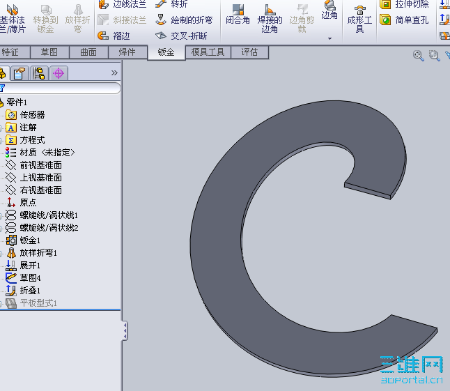

分别以 X 内径和 Y 外径建两螺距为100 、圈数等于1的螺旋线.' E. m( e3 c; T! c9 u/ }
再分别将两条螺旋线转成两条3D草图(注意是两个草图).
$ C9 _" q1 o. I! i9 X然后以两条3D曲线为轮廓,插入"钣金-放样折弯",7 R) _. a$ f+ R- J, }9 P
2009能出螺旋叶片、也能展开3 w$ [, p( ?- D5 N. {
2010就不能"钣金-放样折弯",* m4 P! c1 k; ]7 ^! D
注意:钣金要能展开!

那么用09版画一个螺旋叶片,然后用10版打开。会出现什么奇迹呢?
 楼主| 发表于 2009-12-23 10:19:27 | 显示全部楼层 来自: 中国北京
试了一下,可以正常展开。
