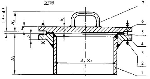

一个标准号为HG/T21530-2005 手孔RF III b -8.8(NM-XB350)150-1.0   他的法兰厚度 标准上怎么没有啊?  各位高手帮忙解答哈  还没搞过手孔呢 还有法兰盖的厚度也没

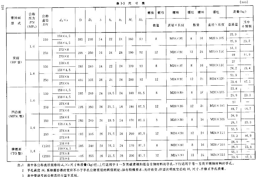

HG/T21530-2005 手孔标准中有法兰和法兰盖厚度b和b1值,见下面图表:

手孔法兰的厚度标准有啊
HG20594  SO150-1.0RF 法兰高度H=44 9 F9 I6 _7 |! _/ [+ V+ O
HG20601 中再查对应的法兰盖呀,不知对不对?
