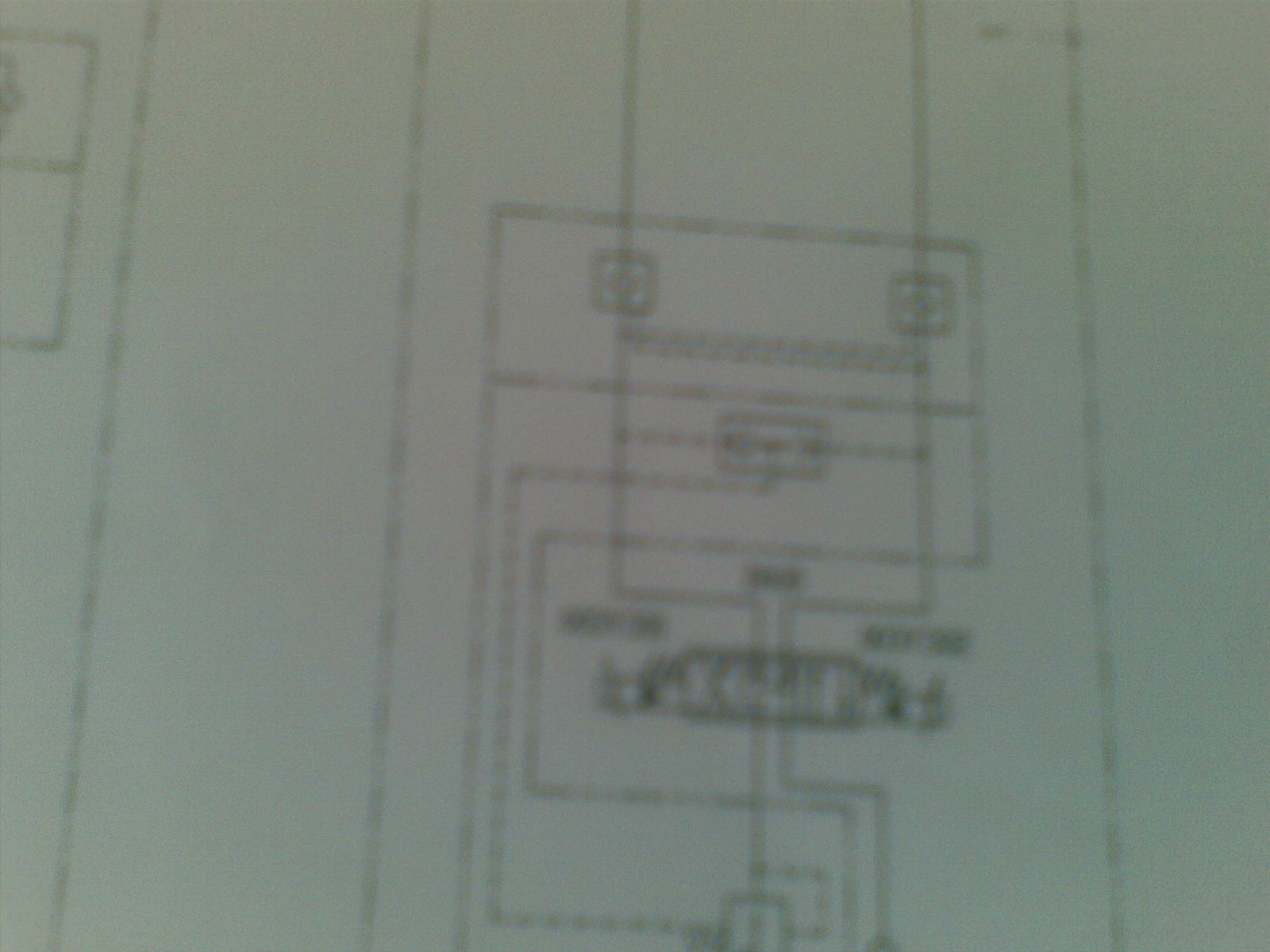

急求助或门型梭阀的用途和原理  是用在轧机阶梯垫上的 阀的位置在比例阀和液压锁之间

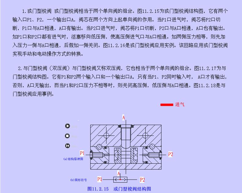

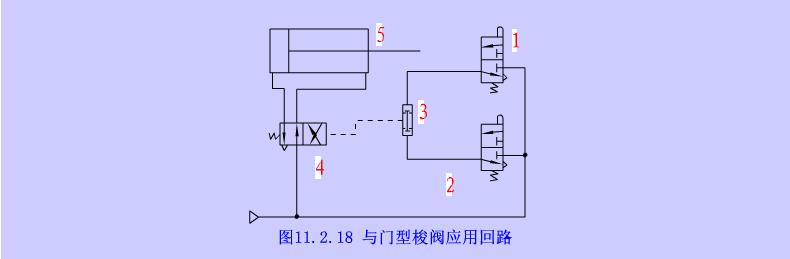

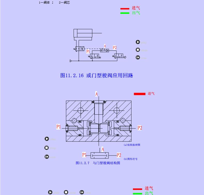

发表于 2009-12-23 13:06:26 | 显示全部楼层 来自: 中国浙江宁波
看看这个页面,有你要的资料:http://www.xihangzh.com/yykj/onlinelearn/lesson/bysheji/ZSWJ/11_2.HTM3 M8 i2 m4 u2 a6 w; t7 I3 k
如下:
华氏911 + 3 应助
 楼主| 发表于 2009-12-23 14:35:40 | 显示全部楼层 来自: 中国河北唐山
这个系统的或门梭阀起什么作用啊请教团队
