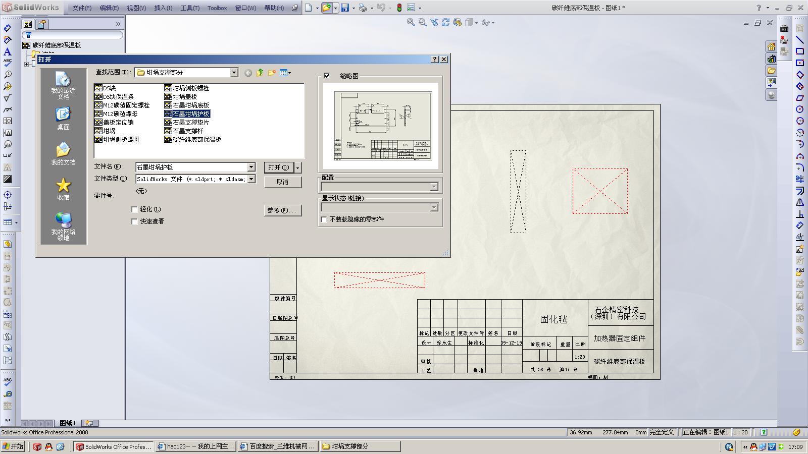

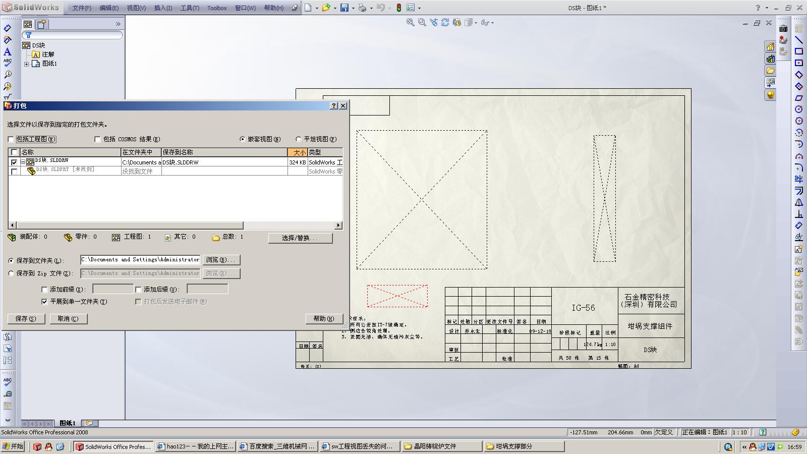

鄙人,在做完工程视图后,因改变了,零件图的储存位置,工程图中就不能找到该零件了,请问该怎么解决?跪求,大哥大姐们?帮帮忙?不是一张图纸,我有近百张图纸出现了这种问题,在没打开之前还能预览的到,打开之后,就只剩这样了,请高人指点!

截图
截图

应该是重新打开装配图,重新确认(软件自动提示)零件位置,工程可恢复。INVENTOR是这样,不知SW是不是。
发表于 2009-12-23 13:48:23 | 显示全部楼层 来自: 中国上海
回楼上,SW也是这样,要一个个找,挺麻烦。把零件和工程图放一个文件夹里会不会好点?; V& q* p' a. o, o5 S, m5 Q# q

你先打开装配体,会提示你找不到零件位置,让你提供零件位置,你制定后就没问题了

回复 4# ZYLIN 的帖子
装配体我是这么替换过,但是工程图,找不到替换的地方,打开后就只能插入,然后还得重做!

一般都是改名或换路径了,重找一下就行了。
