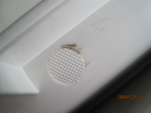

[已解决] 顶针为何设计成这样
发表于 2009-12-23 12:01:17 | 显示全部楼层 |阅读模式 来自: 中国广东深圳
请教一下,如图示,顶针为何设计成这样?
发表于 2009-12-23 12:47:53 | 显示全部楼层 来自: 中国广东韶关
呵呵。。可以防滑
发表于 2009-12-23 13:27:48 | 显示全部楼层 来自: 中国北京
应该是增加磨擦力!
发表于 2009-12-23 13:30:19 | 显示全部楼层 来自: 中国山东烟台
是为了黏住产品顺利的脱出母模面,另一点是增加摩擦力,防止产品在开模时掉落!
发表于 2009-12-23 19:11:48 | 显示全部楼层 来自: 中国重庆
同意楼上解答,留在产品上影响卖相
发表于 2009-12-24 07:33:22 | 显示全部楼层 来自: 中国浙江宁波
一般做在斜度较大的面上3 F$ M* C* Q) \, ]: d
主要顶出时防滑
发表于 2009-12-24 09:25:52 | 显示全部楼层 来自: 美国
防滑的,防止将产品顶变形
发表于 2009-12-24 09:33:25 | 显示全部楼层 来自: 中国广东广州
除了客人无知要求,不然这样做法不好的。顶针平面边角太小,容易断落。

发表于 2009-12-26 17:47:28 | 显示全部楼层 来自: 中国江苏南京
没有人把这个顶针对位置放在能看见的地方,一般都在背面。 作用估计就是防滑,增加抹茶里
发表于 2009-12-27 12:09:04 | 显示全部楼层 来自: 中国江苏苏州
同意4楼的说法
发表于 2010-1-11 18:35:18 | 显示全部楼层 来自: 中国台湾
此現象一般會運用在成品有大斜度的內部,目的是頂出時防止滑動
