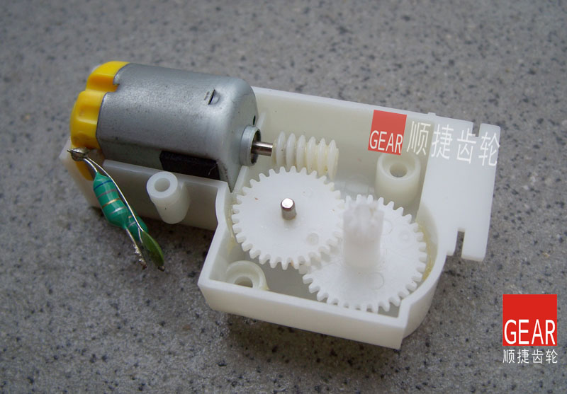

我是一个大2的学生,是学玩具设计的,这个学期才学到SW软件。。
1 g+ S) `  t) f$ e现在老师布置了一个大作业,要我们把玩具画出来,所有的零件、齿轮都要画出来,
0 T# c* u! p% y# B/ X4 r7 @所有的传动机构都要表现出来。 :L
+ |! o! `+ m4 G* l现在遇到了几个问题,想请教一下论坛的大大们。。
$ {' b5 s1 w' W8 E6 m# x% x! X! l; Z6 {- }' C2 P
1.皇冠齿(貌似也叫盆齿还是盘齿的-。-)怎么画??我现在用CearTrax插件画齿轮,但是没有皇冠齿的,而我的玩具里面是很多皇冠齿来使传动方向变化的,这个“皇冠齿”在论坛都搜索不了。
# L, ^1 l2 Q6 w. E: l6 e
) O4 B; M6 F! j+ N* h2.蜗杆怎么画??我的玩具的马达带的是一个蜗杆,而与它啮合的是一个直齿轮,请问怎么啮合??
+ O/ ]" X/ z4 P! p: @: d% z, P4 ^1 o9 j7 v
: V4 x; L1 P+ g. E- d3 I( u现在遇到了这两个巨大的问题,怎么都找不到办法,希望有大大们能帮一下我。。( k/ R5 }7 Z# h& r
谢谢。。 :loveliness: 8 D% g2 V* M0 S% g* o
; y: F% [4 D! R % w) A. z0 _; Y" c# X/ V

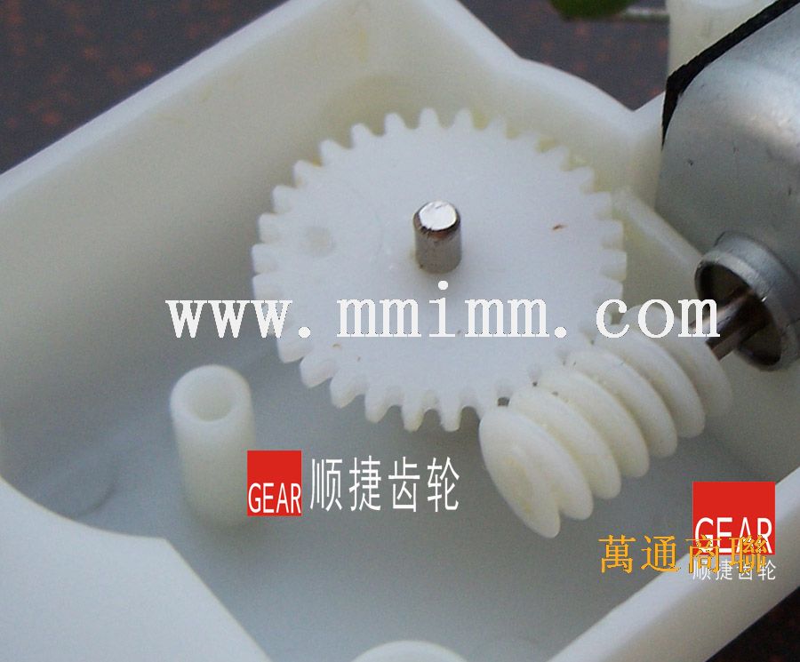

现在找到了问题图片,请大大帮忙解决~~. I8 D/ e$ N7 H( R5 P8 ?
+ Z( O0 b5 P2 r7 I) @马达的蜗杆与直齿轮啮合 蜗杆与直齿轮1.jpg ! z. ?; I1 r; c& Z( N
# g7 k- P" l& K8 h' n! V- @
6 J$ e3 M9 }0 o5 r& I0 P
; p  q4 @5 L( Y
5 M+ M$ e3 ?7 S' F0 r6 H  U皇冠齿 皇冠齿.jpg ; W3 z: F8 s6 ~. i; D
$ y9 J  Y% V- k( b* x
8 S( A' S. r& B5 d' I' N. c[ 本帖最后由 kallour 于 2009-12-23 20:29 编辑 ]

发表于 2009-12-23 14:46:05 | 显示全部楼层 来自: 中国福建三明
CearTrax没有就自己画吧,不难
) |9 s+ p+ W9 B第二个用齿轮配合解决

 楼主| 发表于 2009-12-23 19:49:05 | 显示全部楼层 来自: 中国广东广州
是蜗杆跟直齿轮啮合的。。。

发表于 2009-12-23 20:48:34 | 显示全部楼层 来自: 中国广东深圳
蜗轮直接用TOOLBOX可以生成,我2006的正版SOLIDWORK S  ,    与蜗轮配合的,应该不是直齿把,齿厚小了,你说错了把,皇冠齿没见过,不过,可以大概告诉你句,塑胶玩具精度要求很低,你大概保证齿数和测量尺寸就可以搞定,没必要生成,通常插件生成的齿轮,曲线比较精密,用于精密配合上,有问题可以问我,QQ332905953 ,一般晚上在,不过,我SOLIDWORKS ,在公司,一般只能白天帮你实验下
发表于 2009-12-23 20:52:51 | 显示全部楼层 来自: 中国黑龙江大庆
用接伸切除再阵列来试试皇冠齿。

, |' X8 R* ~( z" p+ ~$ ^* B蜗轮能用toolbox生成吗?在哪国标准里有?
发表于 2009-12-23 21:28:43 | 显示全部楼层 来自: 中国上海
蜗杆用扫描吧。标准件的话都有尺寸的应该。
