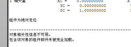

在UG装配里想删除部件,出现错误,知道的请指点小弟,谢过!!

新版本是这样的了,打补丁就行

不知道什么补丁,请你详解,谢谢!!
发表于 2009-12-23 17:35:35 | 显示全部楼层 来自: 中国广东深圳
要删除的组件和不想删除的组件有关联,所以就出错了.先将关联性去除后再删就好啦
