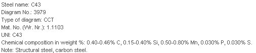

德国c43号材料用中国的什么材料代替。
发表于 2009-12-24 10:35:32 | 显示全部楼层 来自: 中国河南郑州
7 c% w% ^' R  P1 ^0 k6 D+ _# ^& I; \' g& ^) z
不知道是不是你说的C43。
1135026 + 2 技术讨论
发表于 2009-12-24 10:48:21 | 显示全部楼层 来自: LAN
此钢介于40#与45#之间.+ _8 H0 w, J- k* I
可能可以用45#代替吧.

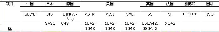

发表于 2009-12-24 16:56:55 | 显示全部楼层 来自: 中国江苏苏州
介于40钢和45钢之间,国内没有等同牌号,见下表
tdragonfu + 2 技术讨论
发表于 2010-2-24 16:27:51 | 显示全部楼层 来自: 中国山东青岛
45 就差不多
发表于 2010-2-25 20:28:47 | 显示全部楼层 来自: 中国江苏无锡
确定可以用45 钢可以代替
