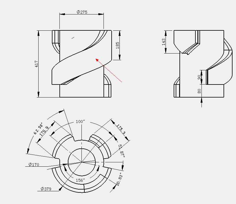

园面上的圆弧如何去标注 红色箭头所指的

不是已经有标了吗,379

这实际上是螺旋面构成的矩形螺纹,标注出螺距(或者螺旋角)、牙宽、牙底直径。可在车床上或铣床上按螺旋加工,再铣出要求齿形及槽。. [7 J1 }" i& K, M5 M+ a

那个面的尺寸俯视图上不是有了吗,379

这不是螺纹 是一个搅拌轴的搅拌位置   还有如何加工为好

此件需要画外径展开图,在展开图上进行标注。. \- X  g* e0 h2 a3 E. K$ H
加工方法,如果精度要求不高,画线后在立铣上加工。

外径展开图我赞同 :handshake
