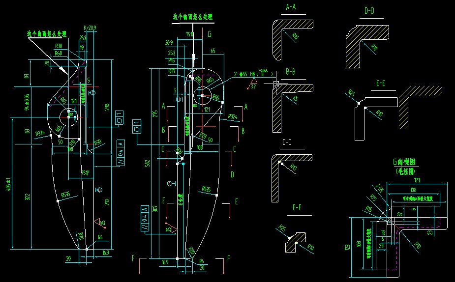

[求助] 这个图形的的端部曲面是怎么建立起来的?
发表于 2009-12-23 17:37:56 | 显示全部楼层 |阅读模式 来自: 中国重庆
不知道能不能看清,先谢谢大家了,不清楚可以加我QQ401077599
发表于 2009-12-23 17:51:35 | 显示全部楼层 来自: 中国广东深圳
是说怎么画出那个曲面么?可以根据轨迹扫掠或通过曲线组生成曲面等方式
 楼主| 发表于 2009-12-24 08:56:15 | 显示全部楼层 来自: 中国重庆
因为那个是直角(圆角),直角处要有个圆滑的过度,是个斜面
发表于 2009-12-26 16:48:39 | 显示全部楼层 来自: 中国广东深圳
画图要先把R角做成尖角,画完了再用倒圆角特征做
