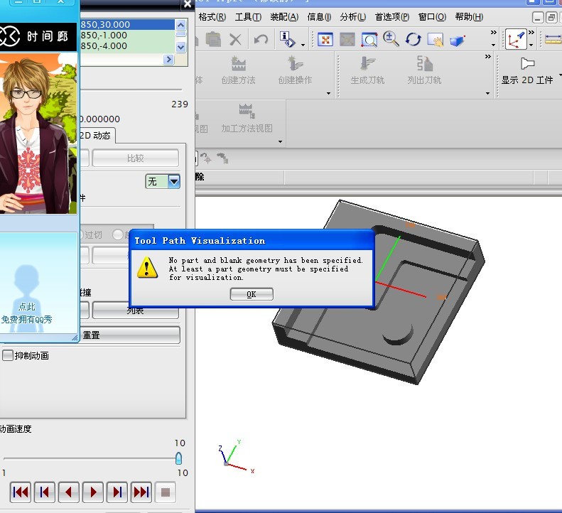

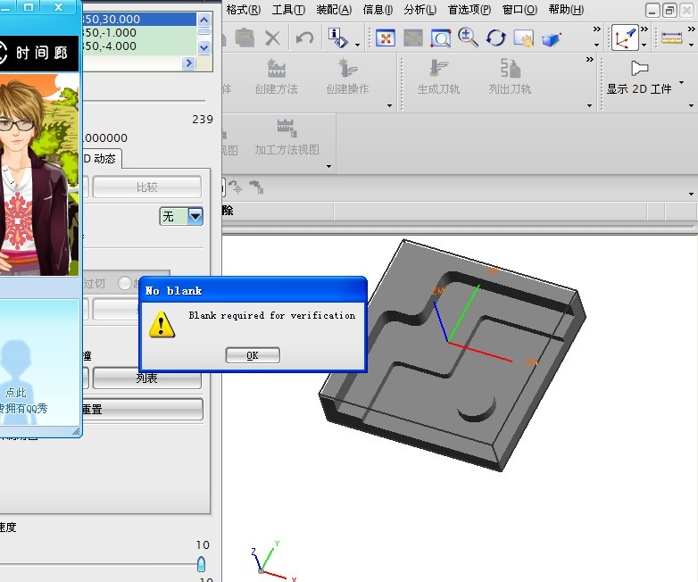

在刀路2D播放的时候出现 Blank required for verification对话框,点了OK  就出现了tool path visualization 的对话框,点OK,不能模拟。, i7 T. t/ k$ T; n  P
  请问是什么原因呢,我已经设置了毛坯的。

附上图
出现如图这种情况,不能模拟。我是刚学UG的CAM,好多不懂,请多多指教。

你的几何体父组的workpiece未设工件和毛坯

几何体父组的workpiece已设工件和毛坯,刀路都生成了,就是不能进行2D和3D动态模拟。现在附上我的UG文件。请大家帮忙指出问题所在。

你的几何节点设定的有些问题,你虽然设置了零件和毛坯,但是并没有继承给你的操作,要放到workpeice节点下才可
