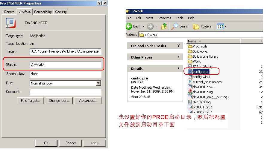

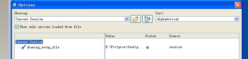

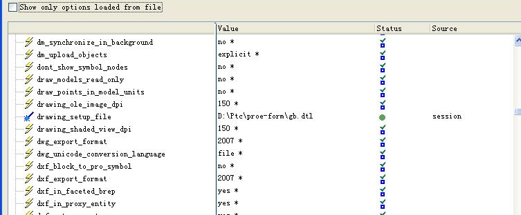

为什么我设置了,国标的配置,但是每次打开proe的时候都是原来的配置,怎么能让我的配置成为启动配置呢,不然每次都要设置。
% P2 {1 C# `/ ?1 d为什么每次要点上边那个选项,所有的配置才能出来?/ P3 i& u0 w5 g$ n$ A, Z+ l0 M% G& a
是不是要保存成什么样的文件才能成为默认?
发表于 2009-12-23 20:45:52 | 显示全部楼层 来自: 中国广东深圳
你要加载你的设置才行,也可以设置程在启动的时候自动加载。其实就是设置你的启动目录。
发表于 2009-12-23 21:19:41 | 显示全部楼层 来自: 中国湖北武汉
在你的config.pro文件里面设置drawing_setup_file  选择你的国标文件. W, I$ I% @+ J' k% L/ F
就OK了

一个比较麻烦而且很使用的方法就是吧这个文件复制到proe安装目录下的text文件夹里就好了

楼主是不是设置了config.pro文件里面设置drawing_setup_file  选择你的国标文件 但没有把当前设置保存?

把配置文件放到启动目录下面。

config.pro   这个文件在哪里?
发表于 2009-12-24 21:40:53 | 显示全部楼层 来自: 中国湖北武汉
设置你的起始目录,就OK了
