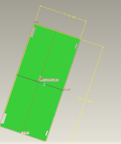

发表于 2009-12-24 07:47:19 | 显示全部楼层 |阅读模式 来自: 中国浙江宁波
产品大小:176.65X426.25X1.3
/ s2 \1 k2 f& e      材料:ABS

 楼主| 发表于 2009-12-24 08:44:34 | 显示全部楼层 来自: 中国浙江宁波
就是产品剩上模7 u, ~+ F$ v4 _& A) C7 t; A) s3 w
怎么把它留在下模

哥,你用的是立式注塑机吗?
0 u5 V9 q9 T& g! e( e4 M( i通常不是叫粘母模吗,你可以在产品拔模斜度上和模具抛光上做文章;! d5 k2 `+ n9 A7 t
还可以将模具顶针放出火花纹进行粘膜(实在不行就加顶针倒扣,出模后削掉),还可以在料把的冷料井处加倒扣!

注意拔模斜度,抛光情况,浇口处可以设计拉料杆

把碰穿槽的芯子留在后模,制品周边做好拔模角度。。
