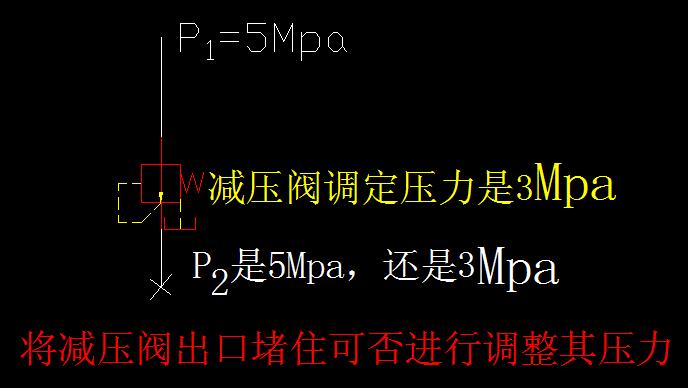

减压阀在调整压力的时候是让油缸动起来调呢,还是不用动可以直接调整

P2应是3MPa,出口堵住应该可以,但必须在出口处加一压力表观测调整后的压力。
发表于 2009-12-24 08:58:01 | 显示全部楼层 来自: 中国陕西西安
不用动直接调整,压力问题看压力表即可
 楼主| 发表于 2009-12-24 09:07:05 | 显示全部楼层 来自: 中国内蒙古包头
接表式肯定的,呵呵* e0 R# M2 ?6 X, o. f3 @
我认为从小往大调没问题,但是从大往小调的时候是不是有问题呢,出口堵死阀口应该是关闭了已经,出口侧形成一个密闭容积,往小调阀芯只会往阀口小的方向移动,出口压力怎么会调下来呢
发表于 2009-12-24 09:16:50 | 显示全部楼层 来自: 中国山西晋中
调定减压阀是在油缸不动的情况下进行的,油缸动作时,压力是波动的,没法调。
发表于 2009-12-24 09:52:33 | 显示全部楼层 来自: 中国黑龙江哈尔滨
回复4#! n; w9 }; r8 g' y* e3 u$ A0 u
把系统卸荷,减压阀压力下降,重新建压又可调了。
