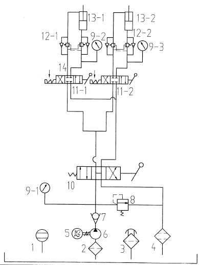

      取消原分流集流阀、高压截止阀,其余基本上没有动。11-1、11-2基本上处于常开状态,留下的目的是,万一出现不同步时可进行微调。现在只需操作10手动换向阀。
* q6 ?( f  K8 D6 Q! M. P, S     实际应用情况:两只液压顶升缸实现荷载相同、顶升同步。  d; z* j- `, X8 [+ F+ |( K, A
     现场并进行试验:有意让一缸先顶(调11-1)后,暂停一下,有意让两缸出现不同步;然后启动10换向阀开始顶升,此时先顶到的缸不动,另一未顶升的缸动作,待两只顶缸荷载相同时,两只缸同步顶升,未出现不同步现象。% n: z& s. b$ S8 h  l8 ?
     这个问题是解决了。但在原顶升原理图中(见链接),有高压截止阀12,按理说,打开该阀后应该取得目前的结果,但并未实现同步顶升。4 S* i$ n+ D2 B0 a0 t& c  R
