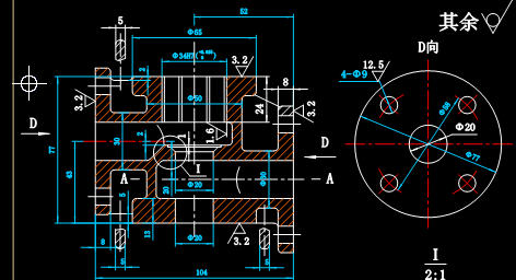

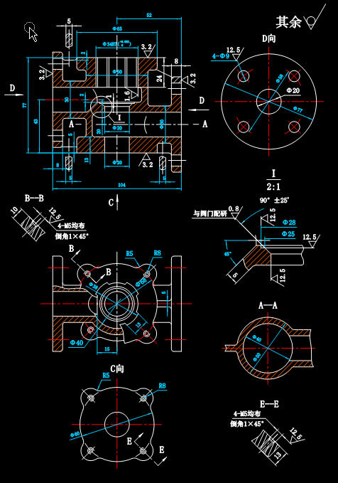

[求助] 此阀门内部结构怎么画
发表于 2009-12-24 09:51:39 | 显示全部楼层 |阅读模式 来自: 中国河北廊坊
 楼主| 发表于 2009-12-24 10:01:03 | 显示全部楼层 来自: 中国河北廊坊
画出来以后,给个剖面图,谢谢

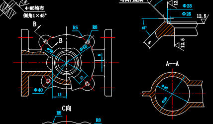

发表于 2009-12-24 10:04:16 | 显示全部楼层 来自: 中国浙江温州
你这图我看不清
发表于 2009-12-24 10:06:47 | 显示全部楼层 来自: 中国北京
把DWG图贴上来。
 楼主| 发表于 2009-12-24 10:07:58 | 显示全部楼层 来自: 中国河北廊坊
看不清 怎么办,我再放大

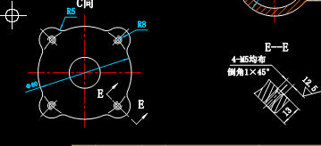

 楼主| 发表于 2009-12-24 10:12:13 | 显示全部楼层 来自: 中国河北廊坊
发表于 2009-12-24 10:19:42 | 显示全部楼层 来自: 中国河南周口
这是个铸件,型腔尺寸好象不全。

发表于 2009-12-24 10:52:35 | 显示全部楼层 来自: 中国上海
好象是减压阀阀体铸件。

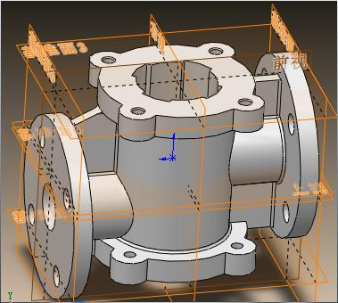

发表于 2009-12-24 11:47:26 | 显示全部楼层 来自: 中国浙江温州
没人传,我传个,
 楼主| 发表于 2009-12-24 11:53:31 | 显示全部楼层 来自: 中国河北廊坊
回复 12# dongjiekey 的帖子
出个剖面图呀,内部结构看不清,如方便把源文件一并发出,谢谢

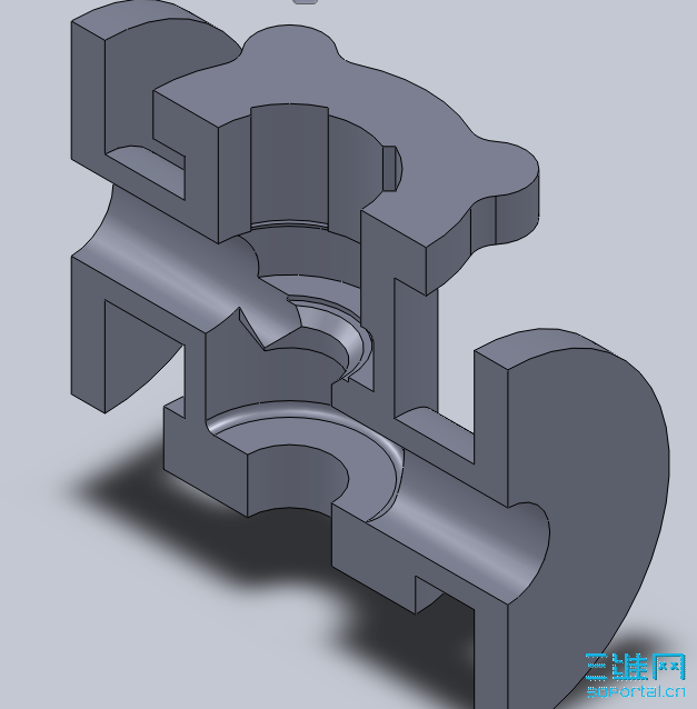

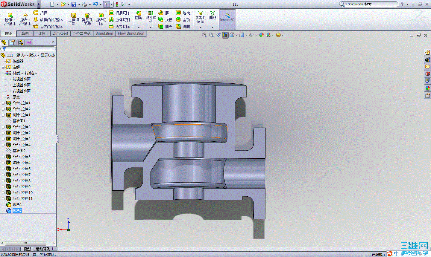

发表于 2009-12-24 13:31:17 | 显示全部楼层 来自: 中国上海
应该是这样的吧。
 楼主| 发表于 2009-12-24 13:35:57 | 显示全部楼层 来自: 中国河北廊坊
回复 14# stephenzhu 的帖子
基本结构是这样,谢谢

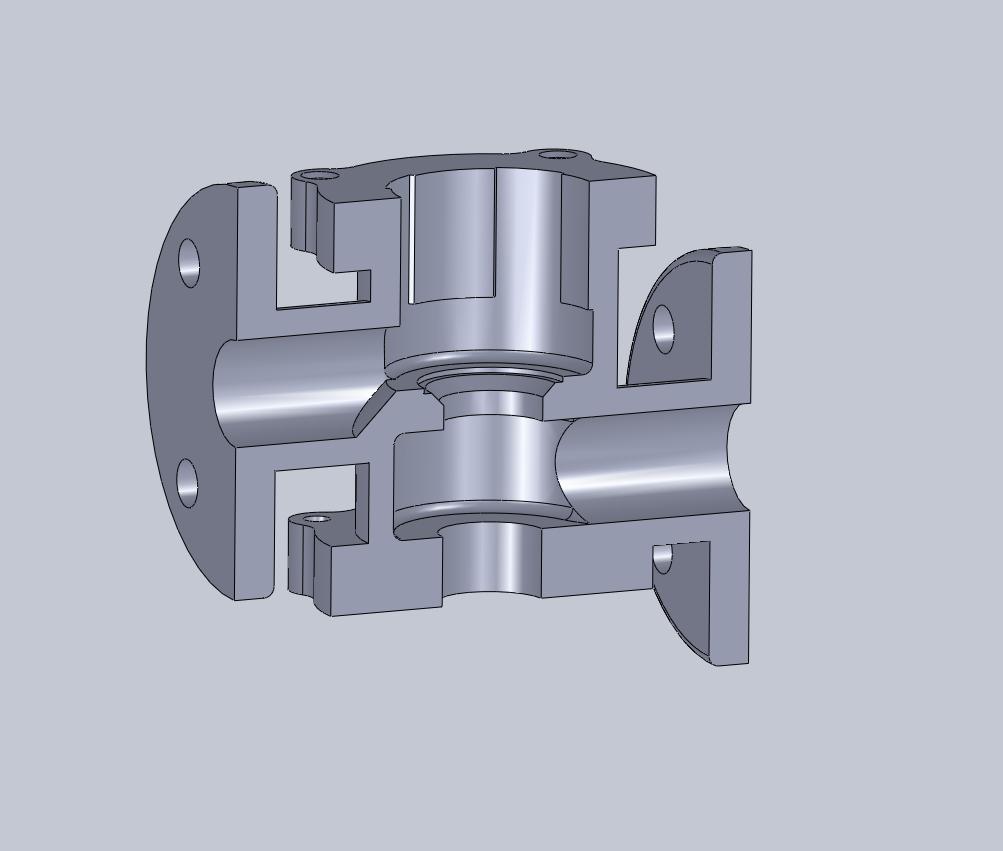

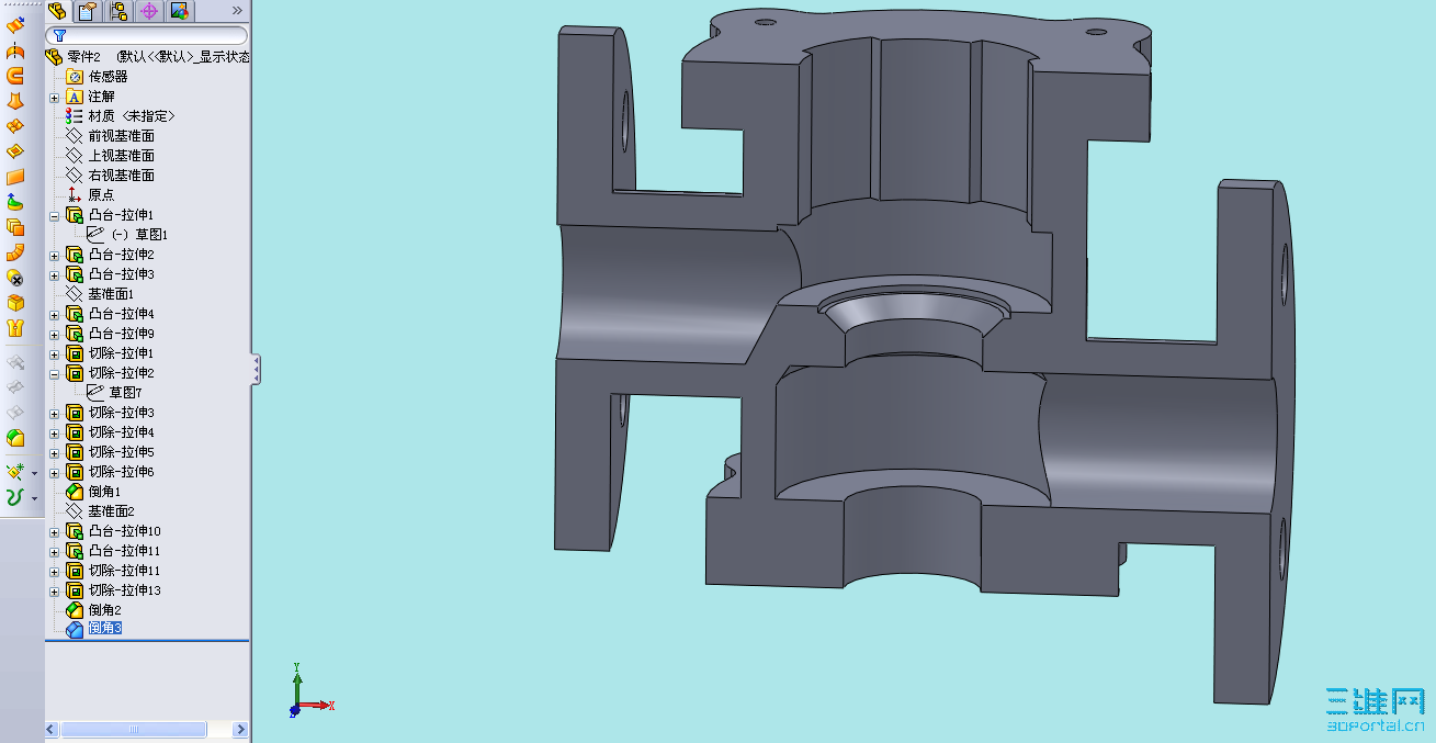

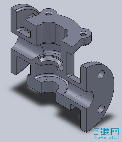

发表于 2009-12-24 13:37:42 | 显示全部楼层 来自: 中国江苏南通
这个应该是可以表示一下的吧
 楼主| 发表于 2009-12-24 14:02:17 | 显示全部楼层 来自: 中国河北廊坊
回复 16# 石朗林 的帖子
正确,标准,传源文件,谢谢

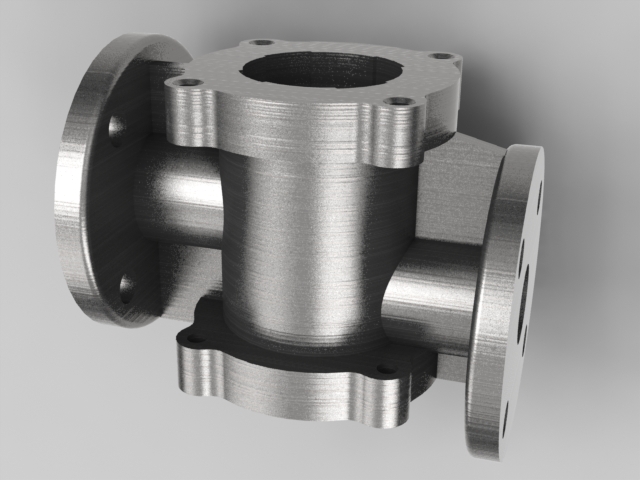

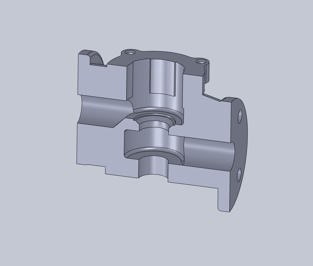

发表于 2009-12-24 17:54:01 | 显示全部楼层 来自: 中国北京
 楼主| 发表于 2009-12-25 07:47:21 | 显示全部楼层 来自: 中国河北廊坊
回复 18# xuguan 的帖子
看着好像别扭,16楼的正确。

发表于 2010-3-20 11:30:56 | 显示全部楼层 来自: 中国广东广州
本帖最后由 mc_cloud 于 2010-3-21 19:25 编辑 ( h2 a' J* e( S8 t& E. `
2 k4 t  W( {0 N# ]+ J0 I
内部 要做成2步旋转成形。
