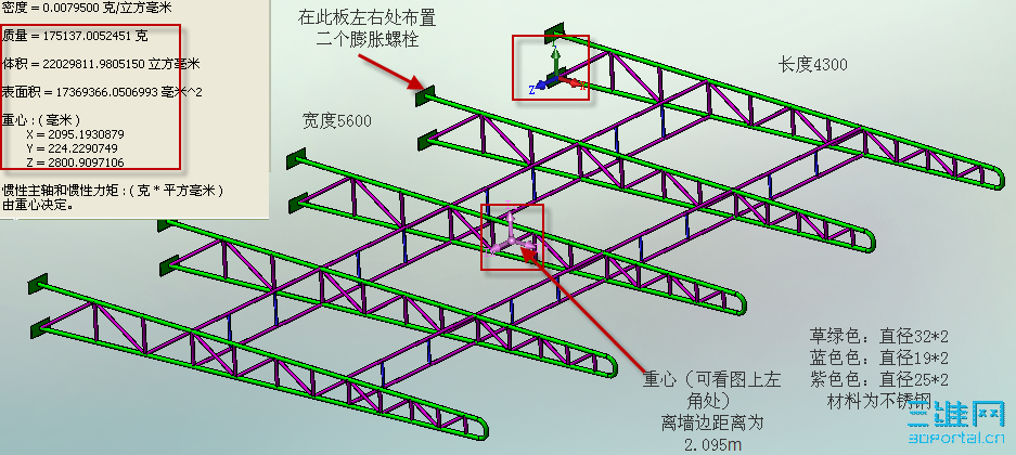

由于做的比较杂,今接到一任务,公司厂房门口要安装一个挡雨棚(具体请看图),老板考虑自己制作。/ ~8 Z# k6 k0 t/ V  z) `5 y& @
由于自己是机械出身,对土建这一块涉猎较少,而且这个安全性很重要。
# i; r# Y; p( X& k% d- b主体钢结构已经考虑如下图,在钢结构上安装钢化玻璃(用驳接爪固定)。
$ Q( R( B$ m; Z2 _% X但是现在对于选用膨胀螺栓,我遇到了问题,我查了不到相关标准,我不知道如何选用及校核?其安全性验算不言而喻,很重要
2 r# G( c) E, I/ J" R故向网友请教" {: d# ~5 m6 X
我对于图中各钢管相交形成节点连接方式也不太清楚,如果各管直接焊接的,变形肯定很大,不知有何好的方法?# g! x4 o, h5 c; |1 W
请各位网友指导,谢谢!:handshake9 u2 A4 P) ?  G. H8 o& }, \

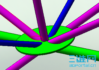

对于节点的焊接,我认为可能存在更好的方法,由于我没见过大型的网状钢结构节点的链接方式,所以对此不太了解。
/ r: ?: O2 d& }2 c% n, f4 n当初考虑节点的焊接方式:在节点处添加一圆板与主结构杆焊接,其他斜拉接杆再搭接焊于其上。这样焊接对钢管影响可能小点。
+ O- j0 w8 k6 X) i$ E最好是采用非焊接连接,就是对此不太了解

螺栓受拉力,很容易被拉出。一般让膨胀螺栓受剪切应力。

你这个大的跨距和高度用膨胀螺栓时不合适的. c4 N8 d; _! A9 t& b& `5 G$ H
你必须用水泥砼: e/ y" _- w. U) K* [5 o
下面用钢筋混凝土
- j9 A% _: B/ ]: d带预埋板
0 G4 y7 i( W5 {; x预埋板的厚度大于10MM
# G9 v- [# a/ _- |( d* a) l5 ~你的结构件底部焊接部不小于12MM的钢板# C& x, z/ Z- l
焊接而成。

# @8 \+ c' R. H- y9 s但是型钢的重量是个问题,就拿10#工字钢,其一个框架重量就在220Kg左右。但是如今要求用不锈钢钢管。
0 y- [9 W% h! W+ s7 q# ?$ \现在就二个问题,9 R. w1 X" E3 i" o, p
第一对于风等自然作用力,如何估算,这个确定后就可选择膨胀螺栓。: r" D7 O! q( S0 ^/ X
第二:还是焊接节点的方式。
" g# s  a& h" D9 i% }7 E6 r询问了一下车间师傅,现考虑一下结构,添加一圆板,目的就是减少焊接变形7 A  ?& v1 u8 O+ J* O- @7 D
: p2 b( v  H  Q( P. \' X
